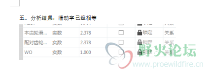

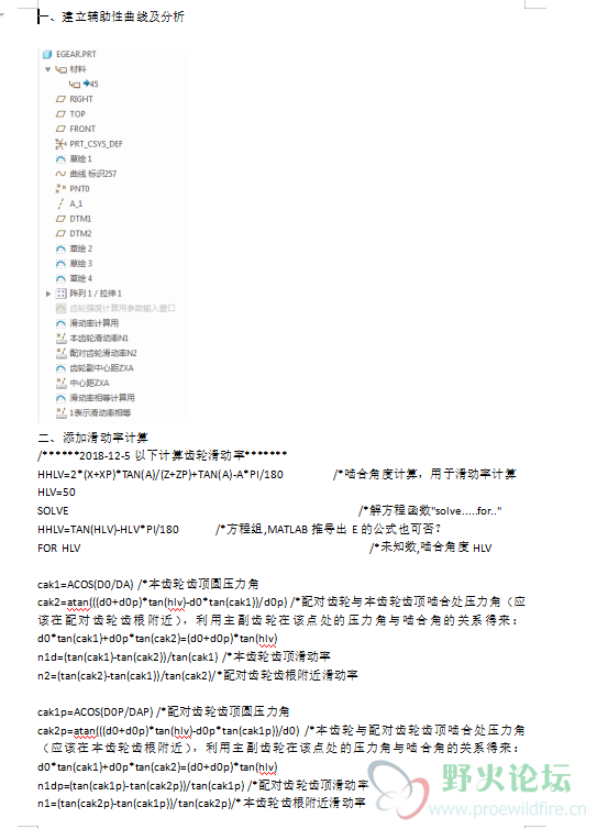

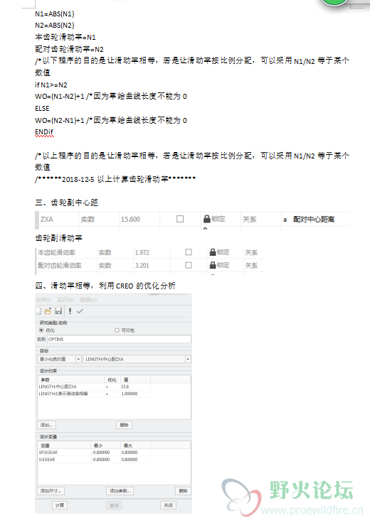

前些日子发了个帖子,关于可行性优化的一个应用  http://www.proewildfire.cn/thread-146990-1-1.html  。现在补充下齿轮副滑动率相等计算的方法。
“wo”这个参数对应的是“滑动率相等计算用”这个曲线里的关系式(参考前面的链接)。
看的懂就用用,以前的齿轮模型加上WO这个参数及绘制对应的曲线并添加关系,以及将WORD里的关系添加到齿轮模型里就可以使用(外齿轮)。
