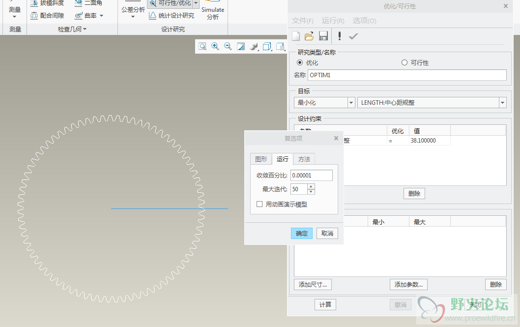

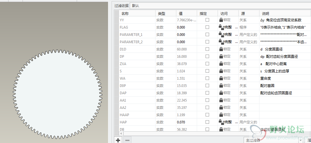

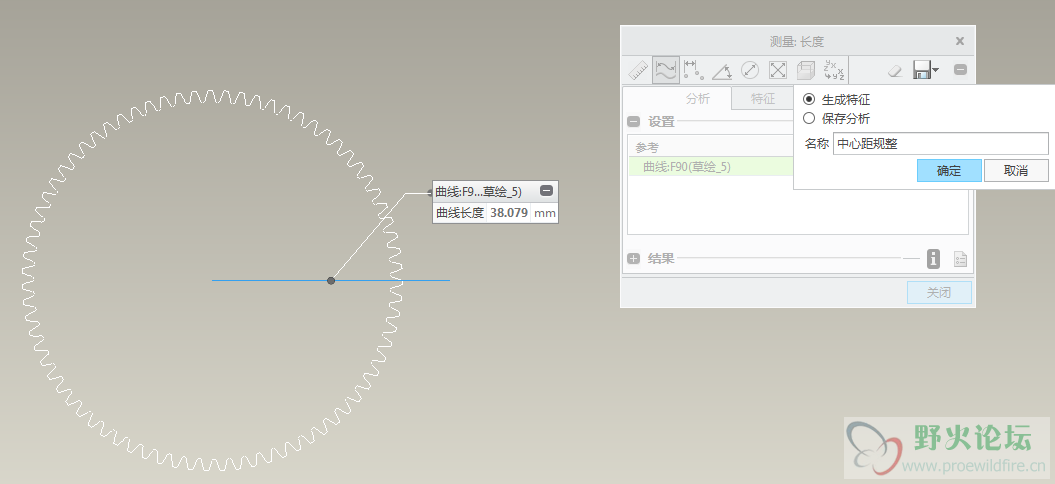

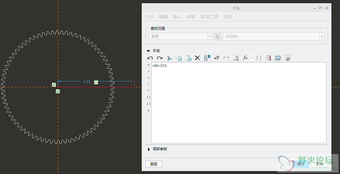

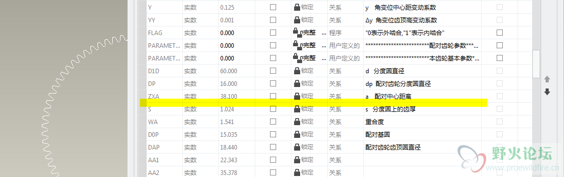

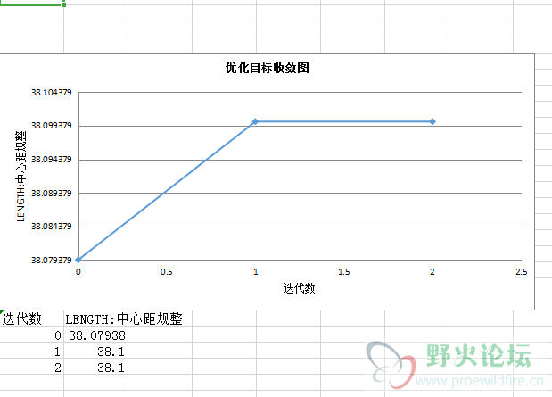

我这个是用来将齿轮中心距凑配到我们想要的数据,这个设计思路也可以用到其他设计上,比如滑动率的计算(我那个齿轮模型目前还没有加入此功能)
ZXA中心距
ZXA中心距
画曲线长度=ZXA
画曲线长度=ZXA
特征分析保存
特征分析保存
精度设置
精度设置
变量参数
变量参数
优化结果
优化结果
精度很高
精度很高
