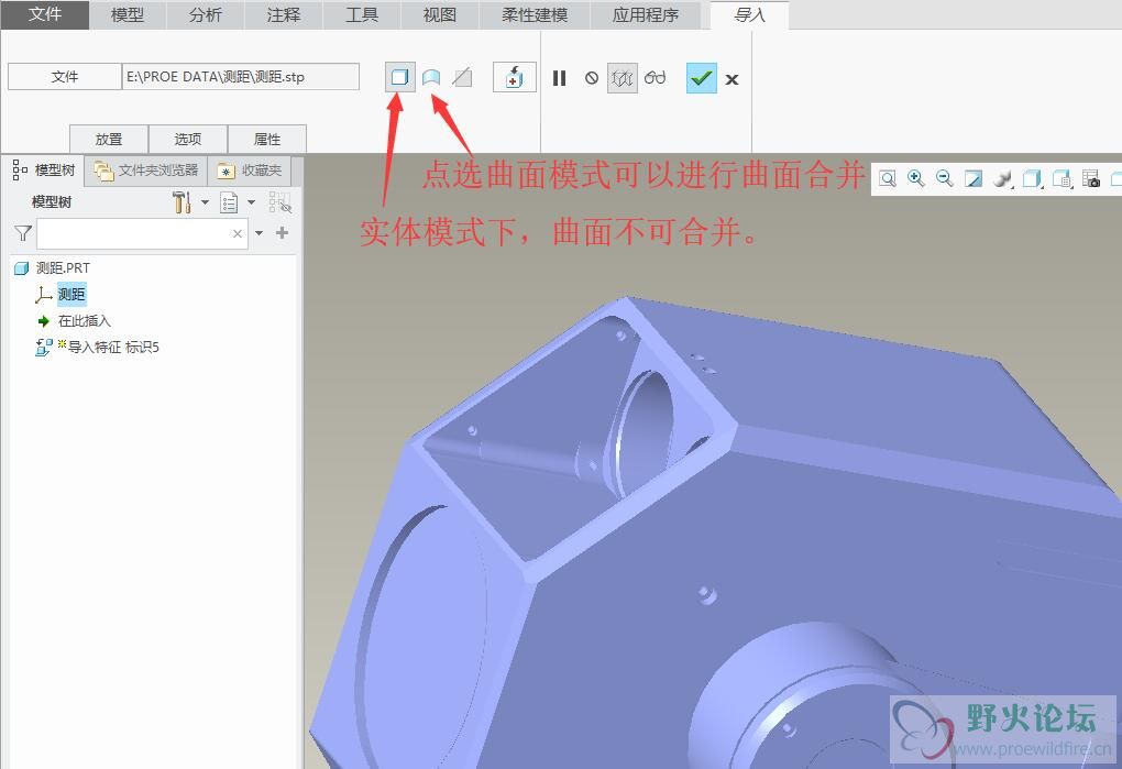

发表于 2018-12-6 19:54 | 显示全部楼层
dd0924 发表于 2018-12-6 09:58
为什么不在IDD模式下间隙修补或边界混合
已经找到问题点了,IDD修复时有实体跟曲面修复两种模式。
选择曲面模式时,可以进行曲面合并操作。选择实体模式时就不可进行曲面合并操作。
275
48
415

发表于 2018-12-7 08:20 | 显示全部楼层
选择曲面模式时,可以进行曲面合并操作。选 ...
你微信多少,加个好友呗
67
发表于 2018-12-7 08:26 | 显示全部楼层
我都是在实体模式下合并的
