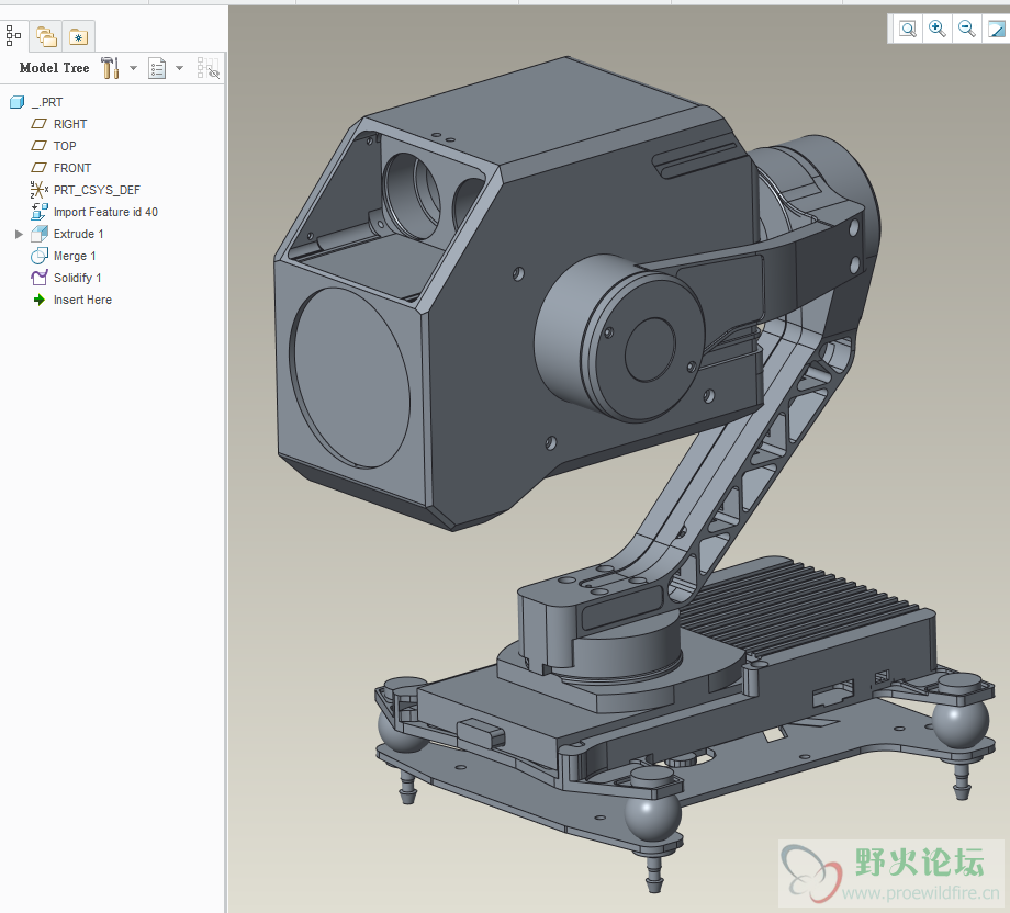

发表于 2018-12-5 16:24 | 显示全部楼层 |阅读模式
修复破面.jpg 附件如下

发表于 2018-12-5 17:11 | 显示全部楼层
三轴云台,这是要做渲染吗

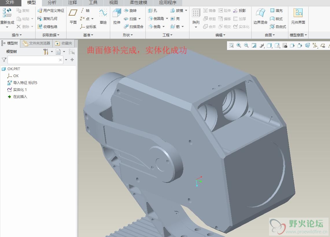

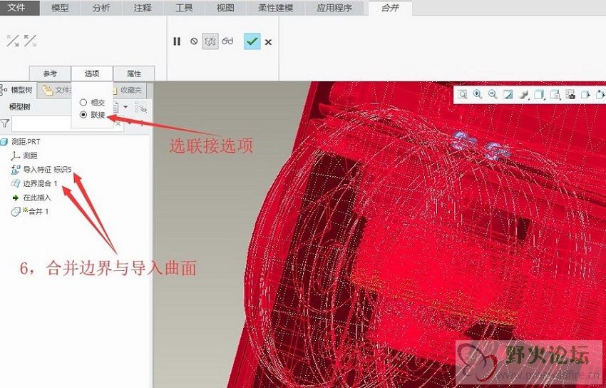

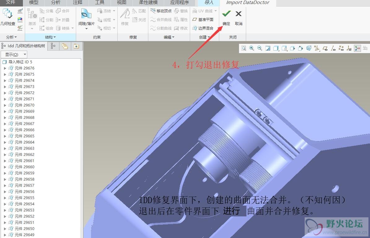

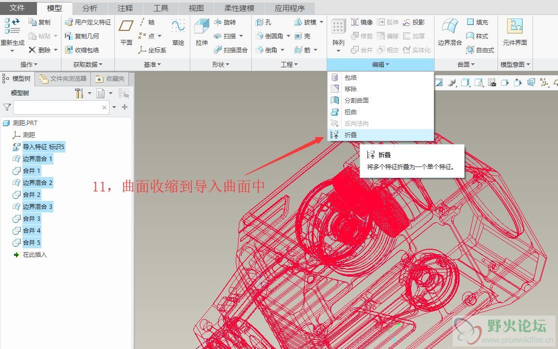

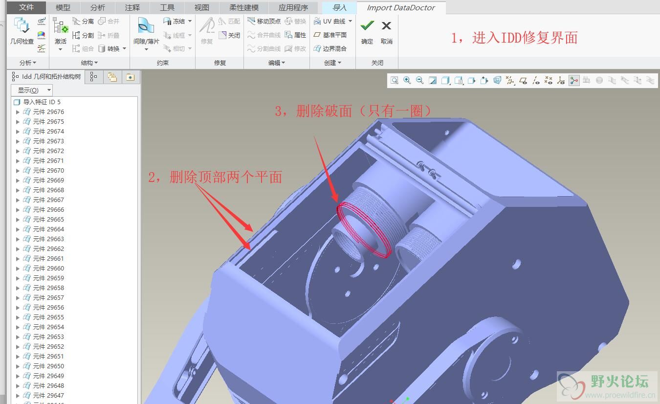

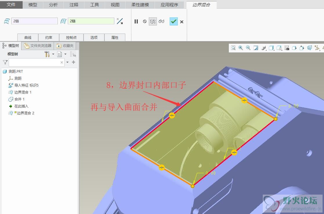

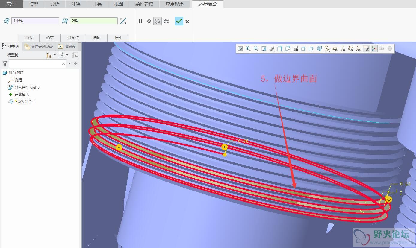

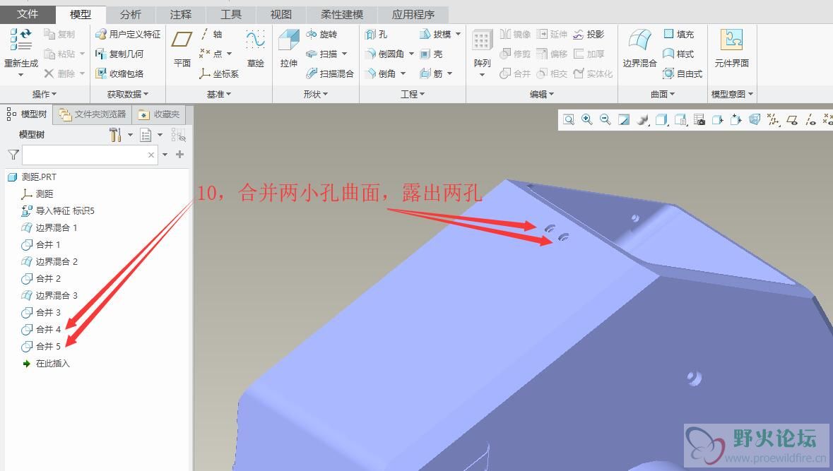

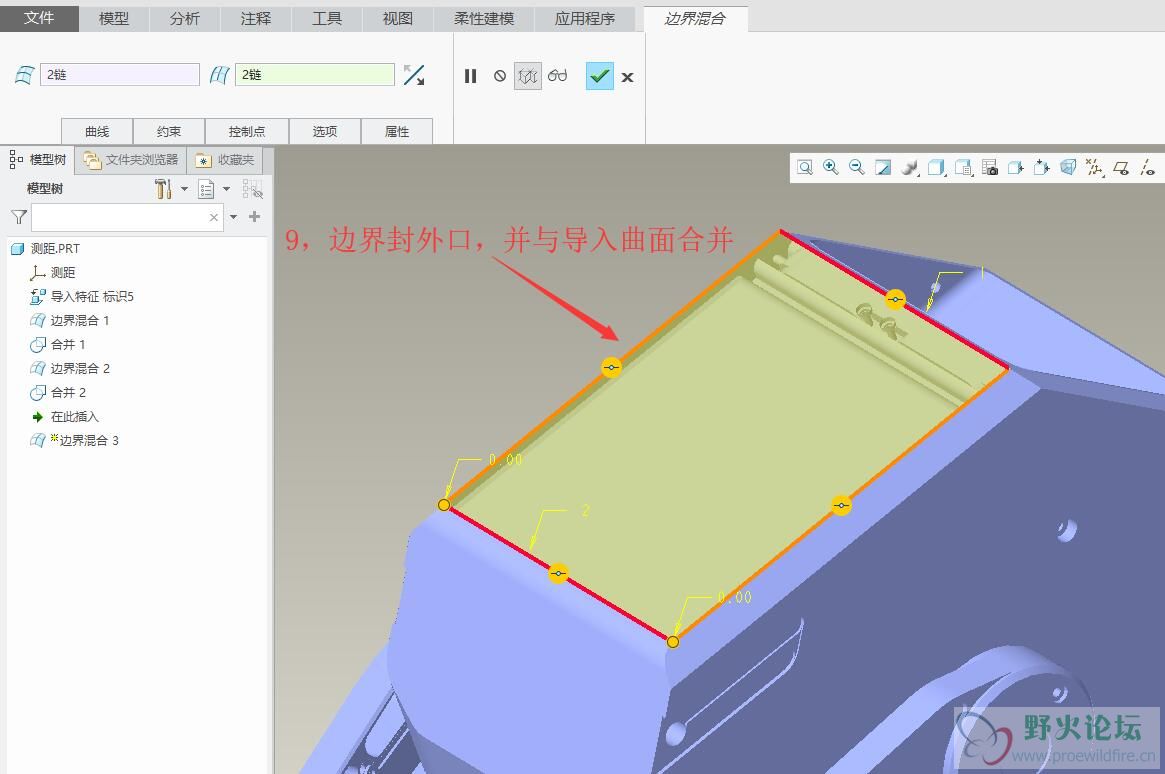

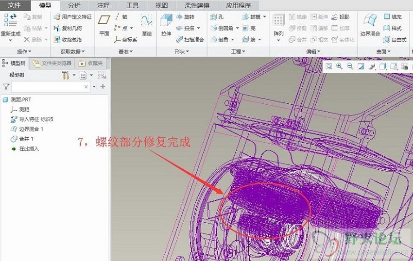

发表于 2018-12-5 18:48 | 显示全部楼层
在保留螺纹的情况下,已修复。
附上修复步骤:
测距ok.prt.part1.rar
1 MB, 下载次数: 40
CREO 5.02
测距ok.prt.part2.rar
1 MB, 下载次数: 35
CREO 5.02
测距ok.prt.part3.rar
858.38 KB, 下载次数: 35
CREO 5.02

 楼主| 发表于 2018-12-6 09:37 | 显示全部楼层
感谢大佬!
614
744
TenFong 发表于 2018-12-5 21:20
增加NEU实体格式,避免转STP后又出现破面。
感谢大佬
