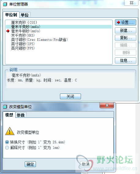

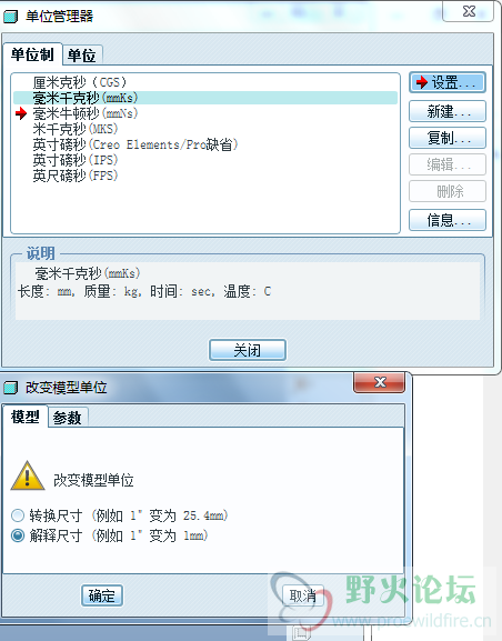

[求助] creo导入dxf问题比例不对
发表于 2018-11-30 17:09 | 显示全部楼层
看看这两张图片给你的选择
默认不选择
默认不选择
强奸定制选择
强奸定制选择

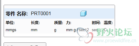

 楼主| 发表于 2018-11-30 18:02 | 显示全部楼层
我用的是Creo Parametric 5.0.1.0,单位设置是mm这个没有错
 楼主| 发表于 2018-11-30 18:05 | 显示全部楼层
零件 名称:
PRT0001
单位:
长度:
质量:
力:
时间:
温度:
mmgs
mm  g  mm g / sec^2 sec  C
零件 名称:
PRT0001
单位:
长度:
质量:
力:
时间:
温度:
mmgs

 楼主| 发表于 2018-12-3 15:16 | 显示全部楼层
我把从creo导出的dxf文件,再重新用导入命令导入creo,比例还是会变。也就是说在使用导入命令时,数据会增加25.4倍。这个怎么解决?

发表于 2019-4-24 16:57 | 显示全部楼层
我也碰到这个问题,导入dxf文件到Creo 4.0 M060,比例不对,相差25.4倍。
网上找了贴子,无非都是提到什么单位设置的问题,但却无法解决问题。
我自己琢磨了一下,问题解决:很简单,在CAD新建文件,使用acadiso.dwt作为模板,而不是acad.dwt
不知对别的版本有没有效果,也不保证能100%解决问题,大家可以自行尝试。
另外,刚使用4.0的时候,导出dwg或dxf的比例不对,发现要手工更改绘图左下角的“比例”为1.0。这个数每次都是随机的,好奇怪。
以上是小经验分享,希望能帮到人吧。
