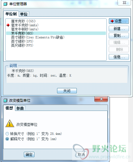

creo中导入dxf或dwg时,用导入命令导入,但导进时比例不对。单位两个软件都一样不知道是怎么回事?哪位大侠指点一下

发表于 2018-11-30 13:59 | 显示全部楼层
两边的单位设置要一致!

发表于 2018-11-30 14:22 | 显示全部楼层
查看下比例相差多少,
倍数如果与25.4有关,
则与单位制的英制和公制有关。
 楼主| 发表于 2018-11-30 16:24 | 显示全部楼层
应该和单位有关,但proe新零件单位用的是模板文件,单位不会错,autcad内单位看了一下也是mm,不知道问出在那里?

发表于 2018-11-30 16:53 | 显示全部楼层
上面的回答都是错误的!
上面的回答都是错误的!
上面的回答都是错误的!
重要的说三遍。
如果是creo4.0,更新到M070没问题。M040~M060都有这个问题。
如果是creo3.0及以下,我没遇到有这个问题。
如果是creo5.0,抱歉我还没用到这么高的版本。
creo 6.0.6.0
