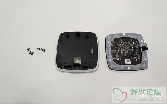

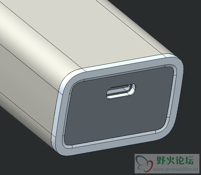

这个是光直射出来,但是我做的要求能够折射光出来。

光估计能导,均匀不均匀不知道,之前做过一些导光产品,需要药专门的软件分析导光效果才行。

感觉你是对导光没一点概念,个人感觉你这样靠卡扣去导光不太现实。卡扣就那么一点点长和宽,你就算能导过去,也不可能照射到一圈,而且你两边卡扣和中间Type-c接口挡住的地方,你怎么导过去?考虑清楚。

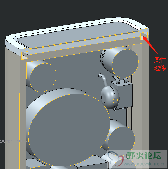

恩,谢谢你的指点, 我的设计有点异想天开了.第一次设计导光结构,懵的.   现在我想改用为柔性灯条,整圈,卡在(PC料)导光面板里面. 麻烦大侠指点下,是否可行,谢谢谢谢,感激不尽

我做的也不多,但你现在这样改,效果肯定会好些,具体效果我也不清楚,亮的时候灯条首尾的地方,表面的光会不会均匀。你可以先3D打印个外壳回来,简单试一下,3D打印的不透明,但也能看到光。这是我的想法。
