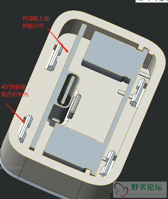

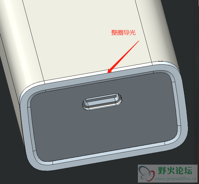

各位大侠,本人工作需要设计电源适配器的外壳做出整圈导光的效果。第一次接触这类的设计,不懂该怎么弄。  大概画出了图形,PCB板的贴片灯与需导光的面板不在同一方向,是垂直方向,所以我绘制出卡扣,利用卡扣把光折射导面板上面。 不知道光是否能导出,光能否分散均匀,面板需要整圈都是均匀的光。 希望有经验的大侠们指点下,我这样的设计是否合理。请不吝赐教,谢谢谢谢~~

发表于 2018-11-26 13:45 | 显示全部楼层
不行

发表于 2018-11-26 15:27 | 显示全部楼层
我也觉得不行。。。
像你这个产品,你的LED灯,要么是一整圈的布置,要么就是位于这个需要发光的一圈塑料材质的某个切断部位,不然很难做到导光均匀的效果的。。。

恩,谢谢大侠分析。 因为PCB板的摆放,所以不能整圈布灯。请问大侠有什么好的方法不?谢谢分享~~

发表于 2018-11-26 16:10 | 显示全部楼层
双色注塑

发表于 2018-11-26 16:58 | 显示全部楼层
不行。 什么光源?发光面和导光柱离多远?2侧边都没有导光,没光,不用想了,卡扣导光也不好!你卡扣就和导光柱分开做,别搞些大角度转角,样条相切。
导光原理,参考光缆

恩,谢谢大侠指点。 我的设计有问题, 对导光这块迷茫。
