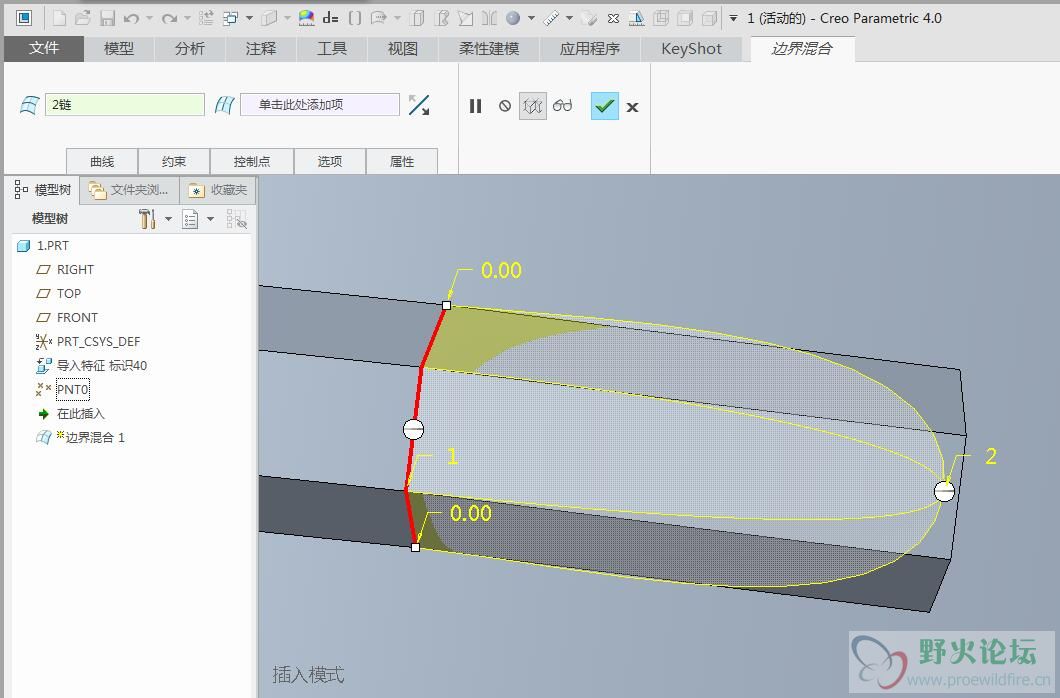

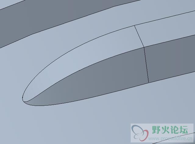

[求助] 请教一下,图1是是否是通过倒圆角得到图2?如果是,如何倒?

 楼主| 发表于 2018-11-22 16:34 | 显示全部楼层
丙寅 发表于 2018-11-22 11:44
你看下吧,creo5.0
这不是我想要的。还是谢谢。

 楼主| 发表于 2018-11-22 16:37 | 显示全部楼层
扫不出这个效果

 楼主| 发表于 2018-11-22 16:46 | 显示全部楼层
kusoray 发表于 2018-11-22 13:37
在论坛里搜索一下"螺牙收尾",可以找到很多方法
这不是一般的螺纹收尾问题,这个螺纹它是用螺纹扫描先扫出两圈牙,然后用旋转命令(同一个截面)转11度,用旋转的部分的实体来收尾。也就是说牙部分是有螺距的,收尾部分没有。不知道你明不明白我说什么,比较一下就知道这个收尾别有用心了。还有谢谢回答。

发表于 2018-11-23 08:04 | 显示全部楼层
Mr.H 发表于 2018-11-22 16:46
这不是一般的螺纹收尾问题,这个螺纹它是用螺纹扫描先扫出两圈牙,然后用旋转命令(同一个截面)转11度, ...
这个效果可以用螺旋扫描一次性做出来的。起牙,收尾,中间螺牙部分,一个步骤

 楼主| 发表于 2018-11-26 08:44 | 显示全部楼层
aa1aa 发表于 2018-11-23 10:52
非要这样做吗,不知道意义何在
只是好奇是否倒圆角就可以做出这样的效果。学习了,谢谢。
