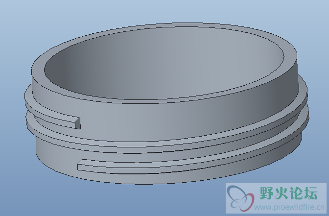

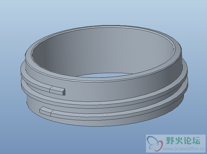

请教一下,图1是是否是通过倒圆角得到图2?如果是,如何倒?

发表于 2018-11-22 10:02 | 显示全部楼层
不用倒圆角 直接在画轨迹线的时候 开头结尾往零件里面画一点

 楼主| 发表于 2018-11-22 10:23 | 显示全部楼层
这个尾用轨迹藏不了,不是同一个思路。

 楼主| 发表于 2018-11-22 10:27 | 显示全部楼层
附件1给错了,附件1以此为准。

发表于 2018-11-22 10:50 | 显示全部楼层
轮廓截面改一下应该就可以

发表于 2018-11-22 11:20 | 显示全部楼层
螺旋扫描可以吧

发表于 2018-11-22 11:44 | 显示全部楼层
你看下吧,creo5.0

发表于 2018-11-22 13:37 | 显示全部楼层
在论坛里搜索一下"螺牙收尾",可以找到很多方法
