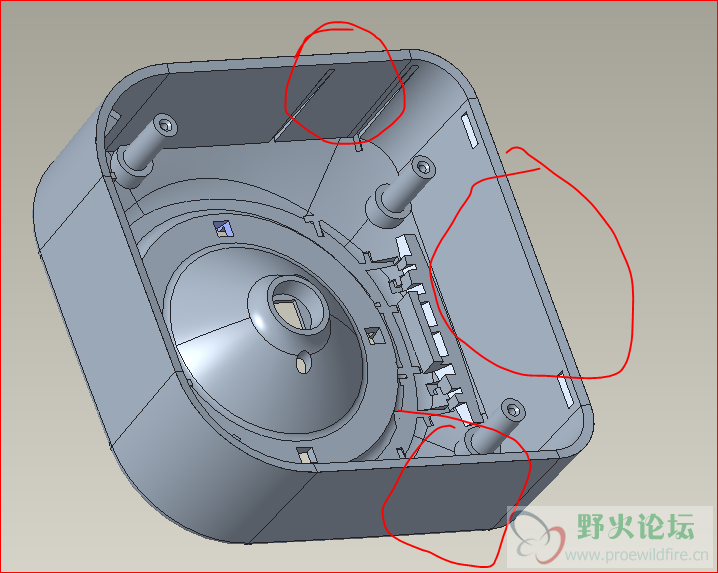

[已解决] 如何把这个面补齐?

 楼主| 发表于 2018-11-20 11:07 | 显示全部楼层
ceshingoe 发表于 2018-11-20 09:38
左右两处小缺口比较好补(用移除命令配合边界混合,反正方法挺多的),但是大缺口不太容易,导入的文件碎面 ...
可以了 5楼帮忙做了一个 谢谢

发表于 2018-11-20 14:14 | 显示全部楼层
按照你的要求全部修改完毕!
效果图
效果图

发表于 2020-2-28 10:41 | 显示全部楼层
刚看了,你这个图不复杂,两边的小缺口直接移除就能补齐,中间的大缺口先移除那个锋利的一块,然后直接偏移就补齐了。
