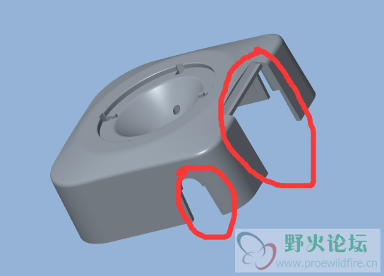

都有拔模的产品 如何把面补齐?附件CREO 2.0
123.prt.zip
388.8 KB, 下载次数: 53

发表于 2018-11-20 08:55 | 显示全部楼层
试下"移除"功能,如果是对称的,可以把对面镜像过来补

发表于 2018-11-20 08:57 | 显示全部楼层
用    移除   命令

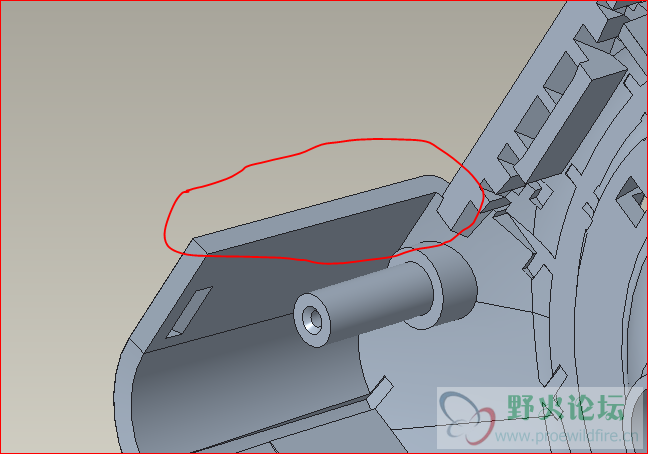

发表于 2018-11-20 09:16 | 显示全部楼层
大缺口用柔性建模的替代功能就可以了!
小缺口没有明白你的意图!
用替代功能
用替代功能
效果
效果
大部分可以用【移除】指令實現,但有部分是CREO無法計算的,只能人工處理,
123.prt.7.zip

发表于 2018-11-20 09:38 | 显示全部楼层
左右两处小缺口比较好补(用移除命令配合边界混合,反正方法挺多的),但是大缺口不太容易,导入的文件碎面比较多,原始建模的对称性就不好,补起来难度比较大!

 楼主| 发表于 2018-11-20 10:46 | 显示全部楼层
futurism 发表于 2018-11-20 09:16
大缺口用柔性建模的替代功能就可以了!
小缺口没有明白你的意图!
我就是想把这个复原成完整的壳体 谢谢回复帮助
