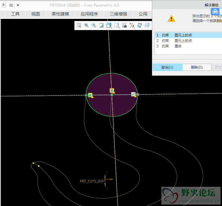

 楼主| 发表于 2018-11-16 16:22 | 显示全部楼层
TenFong 发表于 2018-11-16 16:21
你这个情况,是有一条次要轨迹没有落在截面上造成的。
我的截面都是经过2条次要轨迹的呀
275
48
415
发表于 2018-11-16 16:31 | 显示全部楼层
q707276858 发表于 2018-11-16 15:19
按照你说的  原始轨迹段与段必须相切  图是出来了 就是跑偏了  跑偏了 是什么原因造成的呢
你自己检查一下截面与次要轨迹重合的方向是不是还有尺寸。
如果有尺寸,那一定是截面与轨迹终点没有重合。如下图
146
221

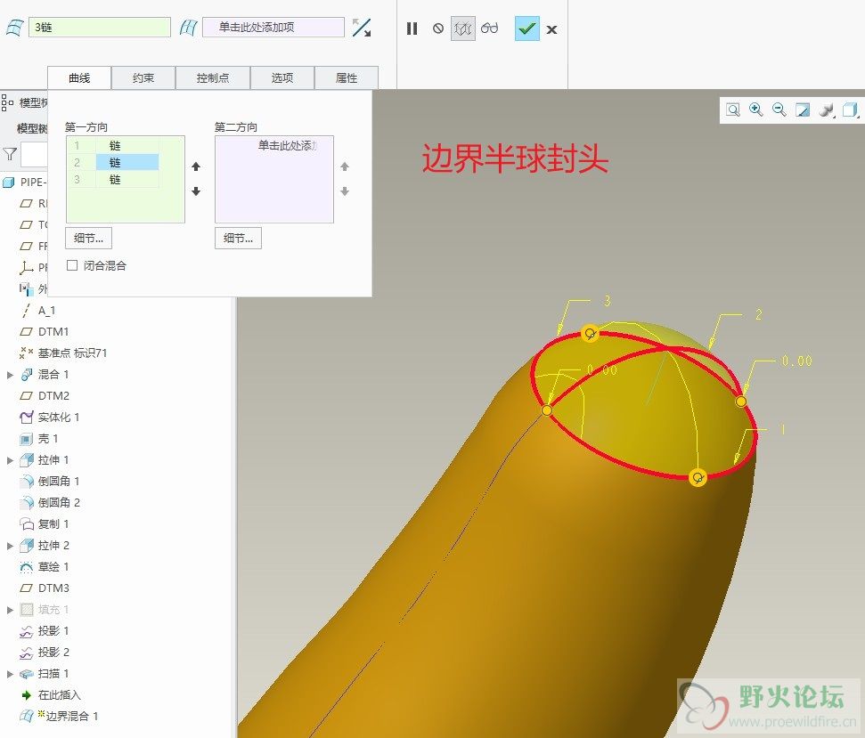

 楼主| 发表于 2018-11-16 16:47 | 显示全部楼层
可以确定 截面是在次要轨迹上的
498
702

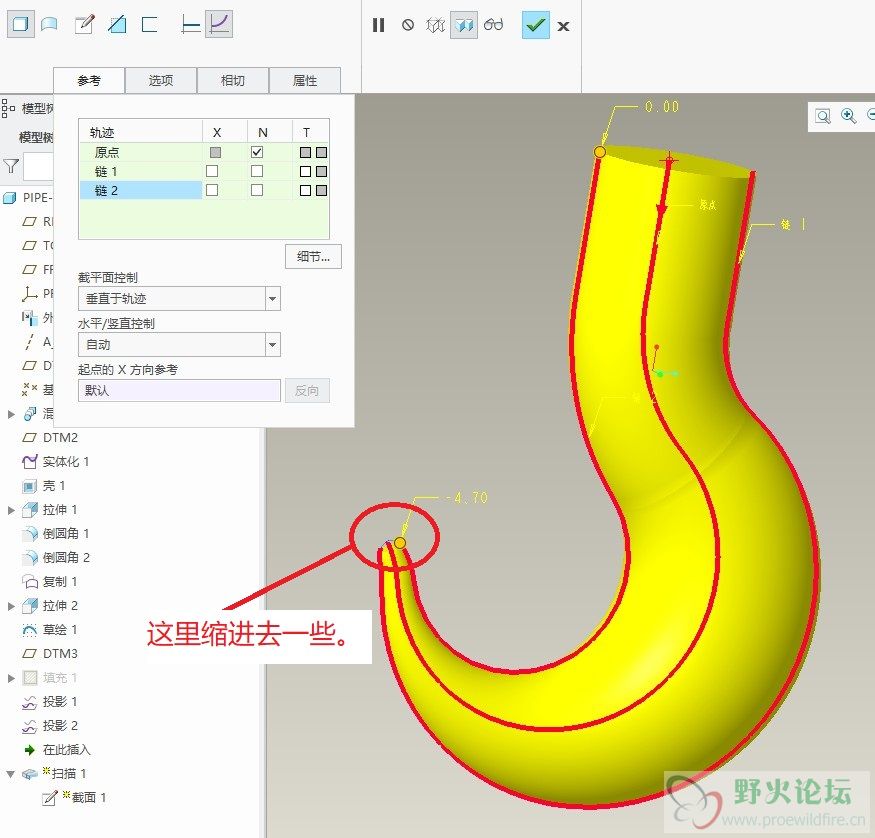

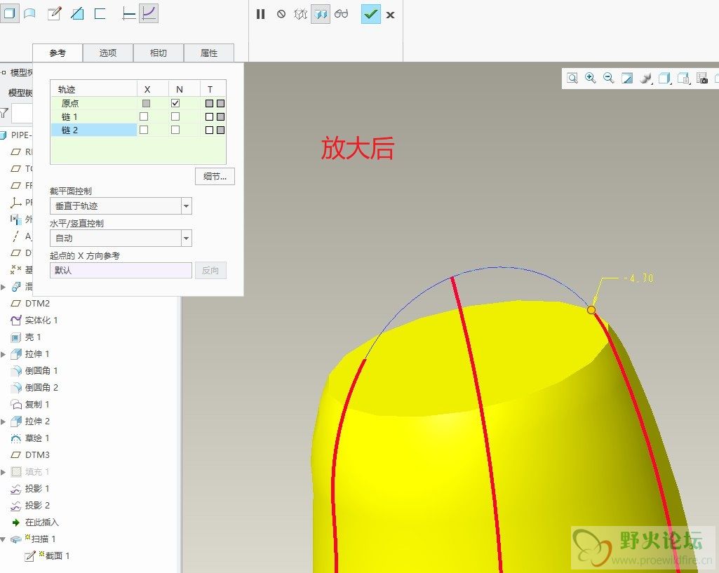

发表于 2018-11-16 17:50 | 显示全部楼层
q707276858 发表于 2018-11-16 16:47
可以确定 截面是在次要轨迹上的
收尾的地方要缩一点才能做出来,汇到一点有交截问题。
如下图示,初步画了一下,不太光滑。
0001.prt.rar
102.85 KB, 下载次数: 36
CREO 5.0
