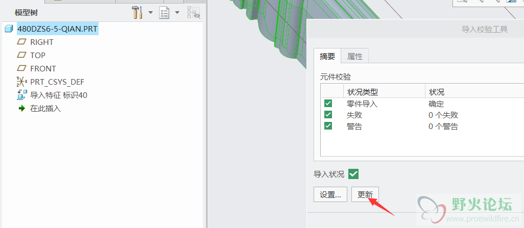

发表于 2019-9-2 08:44 | 显示全部楼层
Creo  新增了导入数据校验,所以在导入第三方数据破面的时候会出现这个问题。
可以在左侧模型树里出错的零件右击,出现菜单中选择导入校验——在导入效验工具中点击设置——在导入效验设置中的失败时全选忽略。这样就可以解决出现效验失败提示,不过最终还是要自己修复破损零件。

发表于 2019-9-17 21:32 | 显示全部楼层
这个也预到过,烂面修好后还是红的,要左键点产品再右键,好像在一个链里设置,不记的了。没有图一下找不到那里
