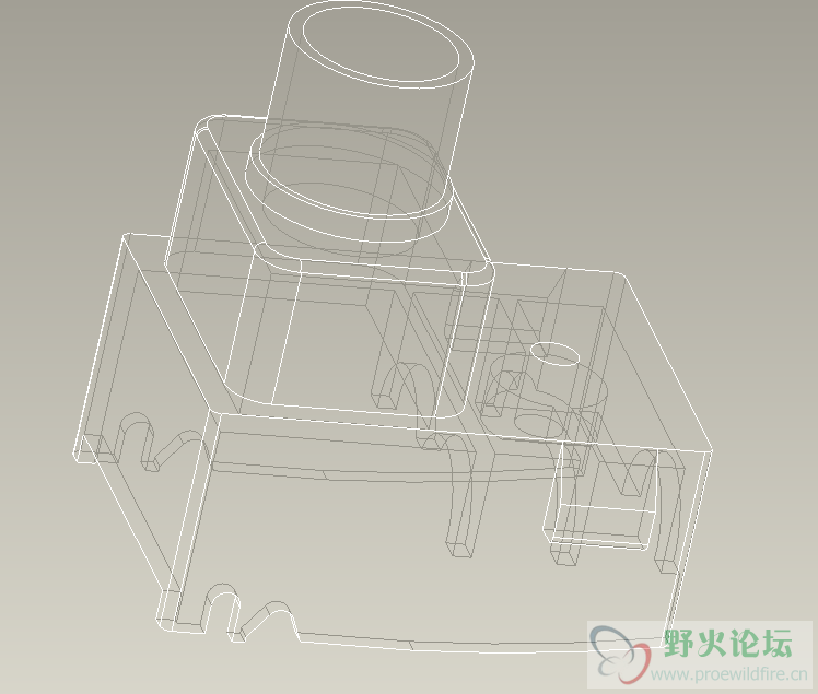

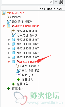

导入破面修完后为什么装配中还是红的显示
修完实体了
修完实体了

红的方式有很多种!我就不一一举例了 你看那个消息窗口点那个红色小旗帜就可以看出是哪儿出了问题了

开始导进去的时候是红的 有破面 但是我修复完了 为什么还在呢 重新生成也没用 我重新转一下stp 在导一下就好了

裝配的條件出了錯,也是會紅色的

收缩几何就没有了;

没得效果

装配我没动过 就修了个破面 一开始红的就是有破面 修完还是有小红旗

上传组件来看

导入特征和实体化都选上;编辑里面有个折叠命令;一折叠就好了;

你编辑下装配把它 弄成固定 也许可以解决
