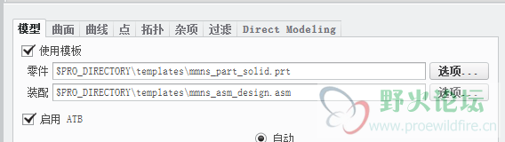

发表于 2018-11-15 08:59 | 显示全部楼层
如果替换了你打开模型的时候选择使用默认模板了吗? 如果你这里设置好了intf_in_use_template_models yes   把这个再放进去config.pro就不用每次都勾选了
设置好之后的图片
设置好之后的图片
