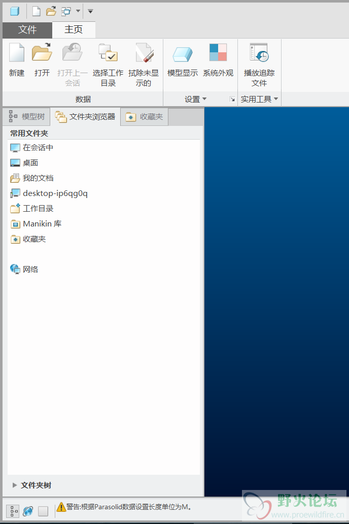

creo5.0导出x_t格式后,再导入,模型单位就变成M了,而导出STP以后再导入,模型单位还是MM。望论坛大神不吝赐教!

会修改config.pro文件就修改这个文件来实现 方法是找到这个文件用记事本打开来修改 百度有详细的教程 如果你不会修改就用我这个替换吧   但是替换映射键你要重新设置  因为这个是我自己设置的映射键还有颜色之类的也是我自己设置的  你的默认颜色文件路径也需要重新设置
1111111
这些是需要添加进去的全部改为了MM
drawing_units mm
pro_unit_sys MMNS
template_designasm mmns_asm_design.asm
template_mfgcast mmns_mfg_cast.mfg
template_mfgcmm mmns_mfg_cmm.mfg
template_mfgemo mmns_mfg_emo.mfg
template_mfgmold mmns_mfg_mold.mfg
template_mfgnc mmns_mfg_nc.mfg
template_mold_layout mmns_mold_lay.asm
template_sheetmetalpart mmns_part_sheetmetal.prt
template_solidpart mmns_part_solid.prt

还有其他软件导出的文件导入时也遇到类似问题该如何解决

直接在属性那边改一下材料单位不是行了吗

设置导入默认模板即可

默认公制模板

这样每次导入都需要更改,太麻烦了
