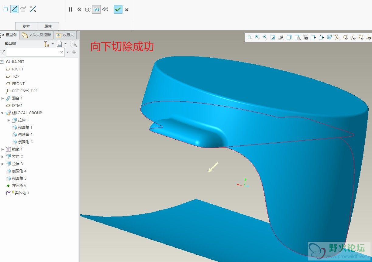

发表于 2018-11-9 10:30 | 显示全部楼层
excellent 发表于 2018-11-9 10:08
刚才我把我那个要切除的平面往下移了0.2,可以切除了,请问一下,烂面是什么情况下才会出现烂面?像我这 ...
软件报错肯定是说明有问题,你只要避开它报错的区域就可以了,为什么偏的很小,就是为了不影响正常操作,又可以解决问题

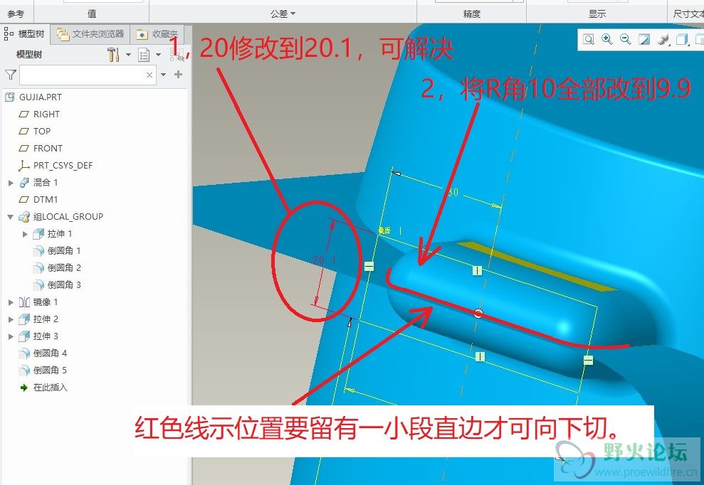

我的解决方法如下:
1,修改把手拉伸的尺寸,使倒R10角后还留有一小段直边。
2,修改R角的尺寸,使倒角后还留有一小段直边。
看别的朋友还有没有更好的解决方案。

发表于 2018-11-9 11:25 | 显示全部楼层
向下偏移0.1都可以了。

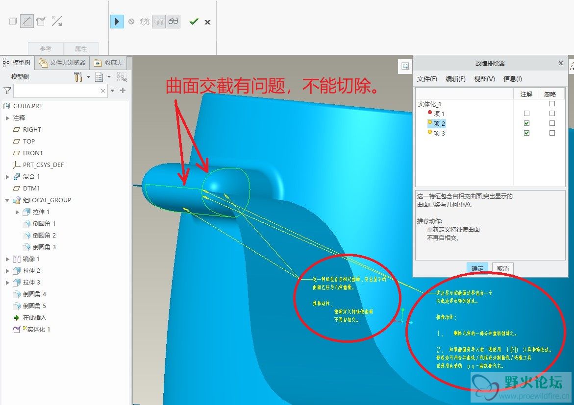

 楼主| 发表于 2018-11-9 11:31 | 显示全部楼层
TenFong 发表于 2018-11-9 11:25
向下偏移0.1都可以了。
谢谢,我试过了曲面往下移的方法可以切,倒9.9的倒角也可以切,你的方法我收下了,谢谢,我有个疑问,为什么会出现像我这样的情况?我切除不了的提示是,曲面没有跟实体相交

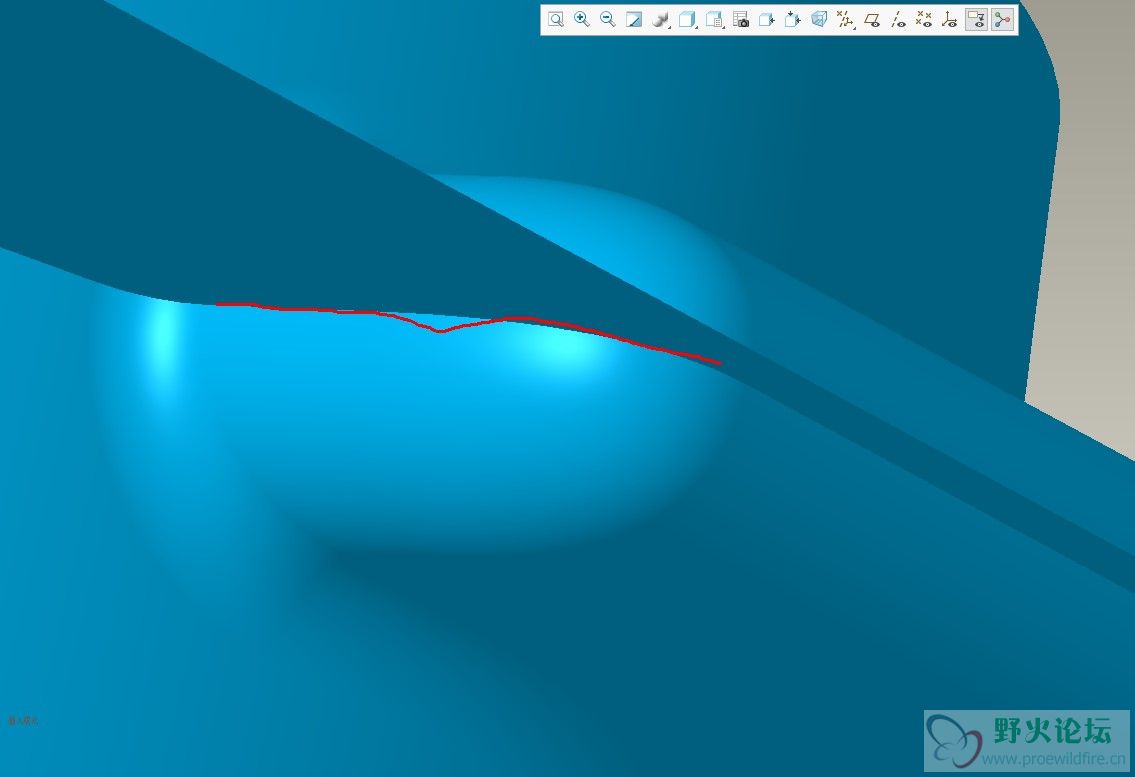

发表于 2018-11-9 12:14 | 显示全部楼层
excellent 发表于 2018-11-9 11:31
谢谢,我试过了曲面往下移的方法可以切,倒9.9的倒角也可以切,你的方法我收下了,谢谢,我有个疑问,为 ...
我认为是倒了R角的地方,在视觉上是相交的地方是直线,而实际可能是一条弧线,有小部分上R角的曲面伸到分切曲面的下面形成曲面相交问题。所以向下移后,避开了这一小部面曲面而可以切除。
