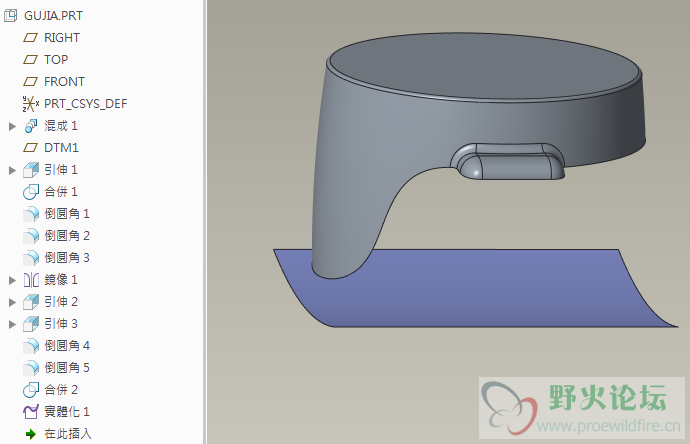

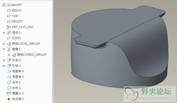

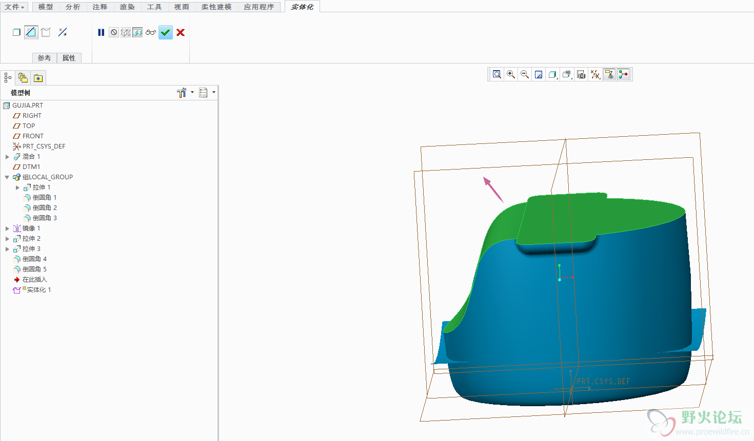

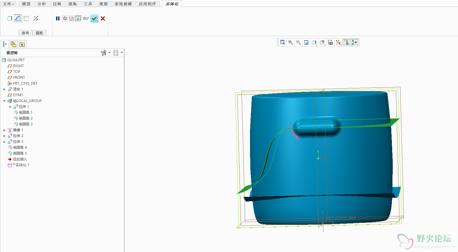

大致问题是这样的,我画了一个实体(实体如图),我想实体化切除材料,可是切除时一边能切,反方向后,另一边却不能切除,到底是怎么一回事?
这个是切除不了的方向
这个是切除不了的方向
这个是能切除的方向

 楼主| 发表于 2018-11-9 09:48 | 显示全部楼层
两边把手那边,我倒圆角是10,我改成9后就可以切除,是因为那里的倒圆角的关系吗?我要是还是要倒10的圆角,要怎么才能两边都切除材料?

发表于 2018-11-9 09:54 | 显示全部楼层
你可以把这个面偏移一点试试,比如偏个0.02这样子,一般是你这个面正好在某一个会形成烂面的点上

发表于 2018-11-9 09:56 | 显示全部楼层
proe经常会出现一些奇怪的问题,所以要学会灵活处理,比如先切再倒圆角。或者切除面稍稍调整一下再切。

 楼主| 发表于 2018-11-9 10:08 | 显示全部楼层
刚才我把我那个要切除的平面往下移了0.2,可以切除了,请问一下,烂面是什么情况下才会出现烂面?像我这样高20的长方体,两边倒10的圆就会出现烂边吗?
