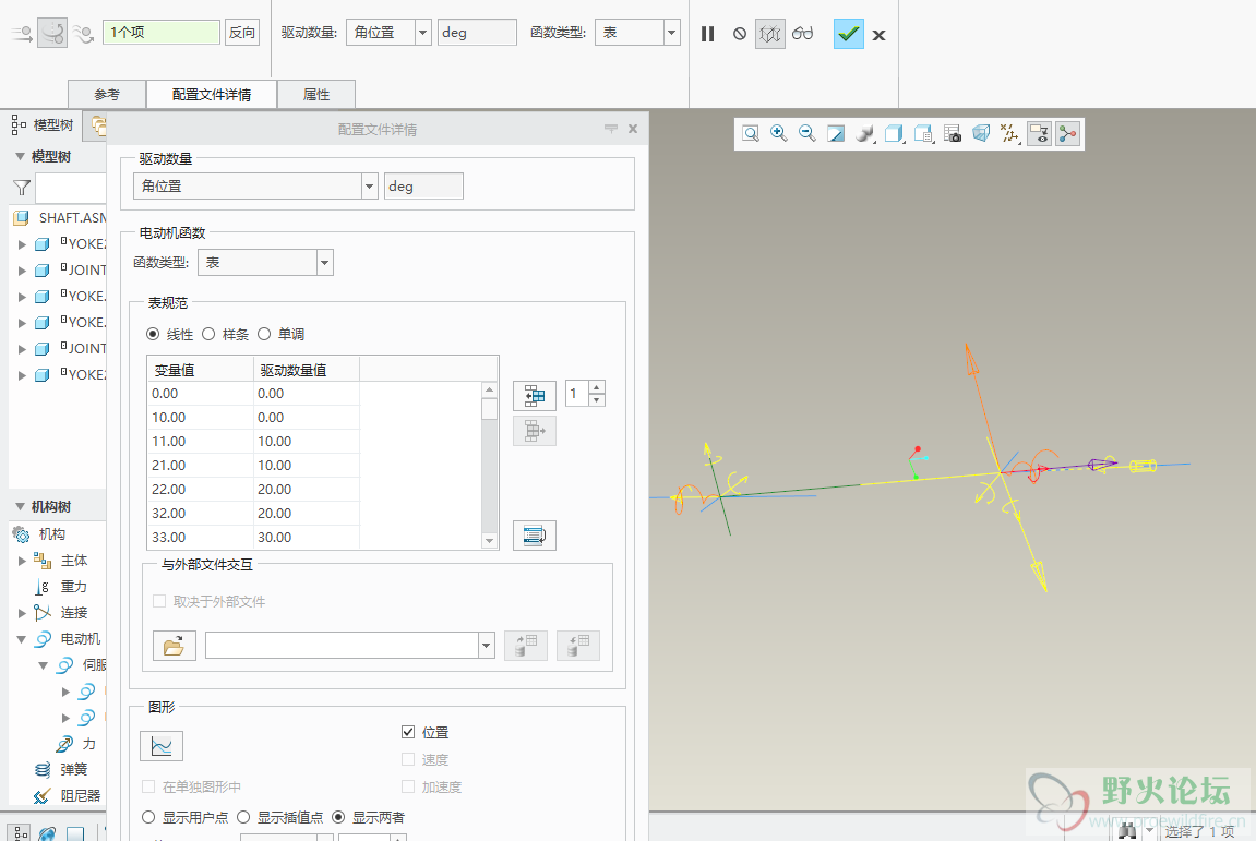

 楼主| 发表于 2018-11-6 13:42 | 显示全部楼层
你的版本比我高,能把设置电动机的打截图发一下吗?
http://www.lt-drive.com
136
162
发表于 2018-11-6 13:46 | 显示全部楼层
这样
74
109

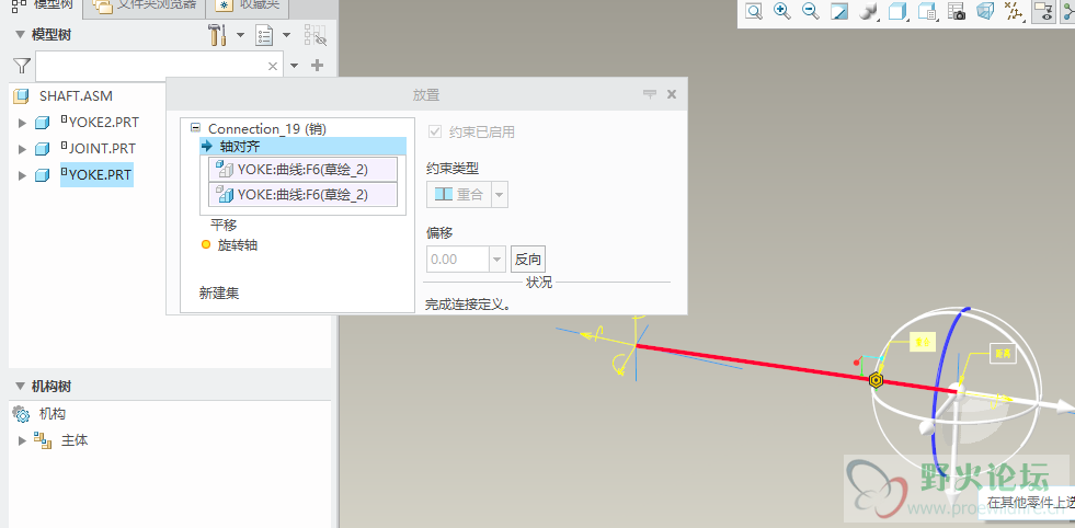

 楼主| 发表于 2018-11-6 14:11 | 显示全部楼层
第二个电机不会设置。您是怎么设置的。 参考页截个图吧,谢谢。
136
162

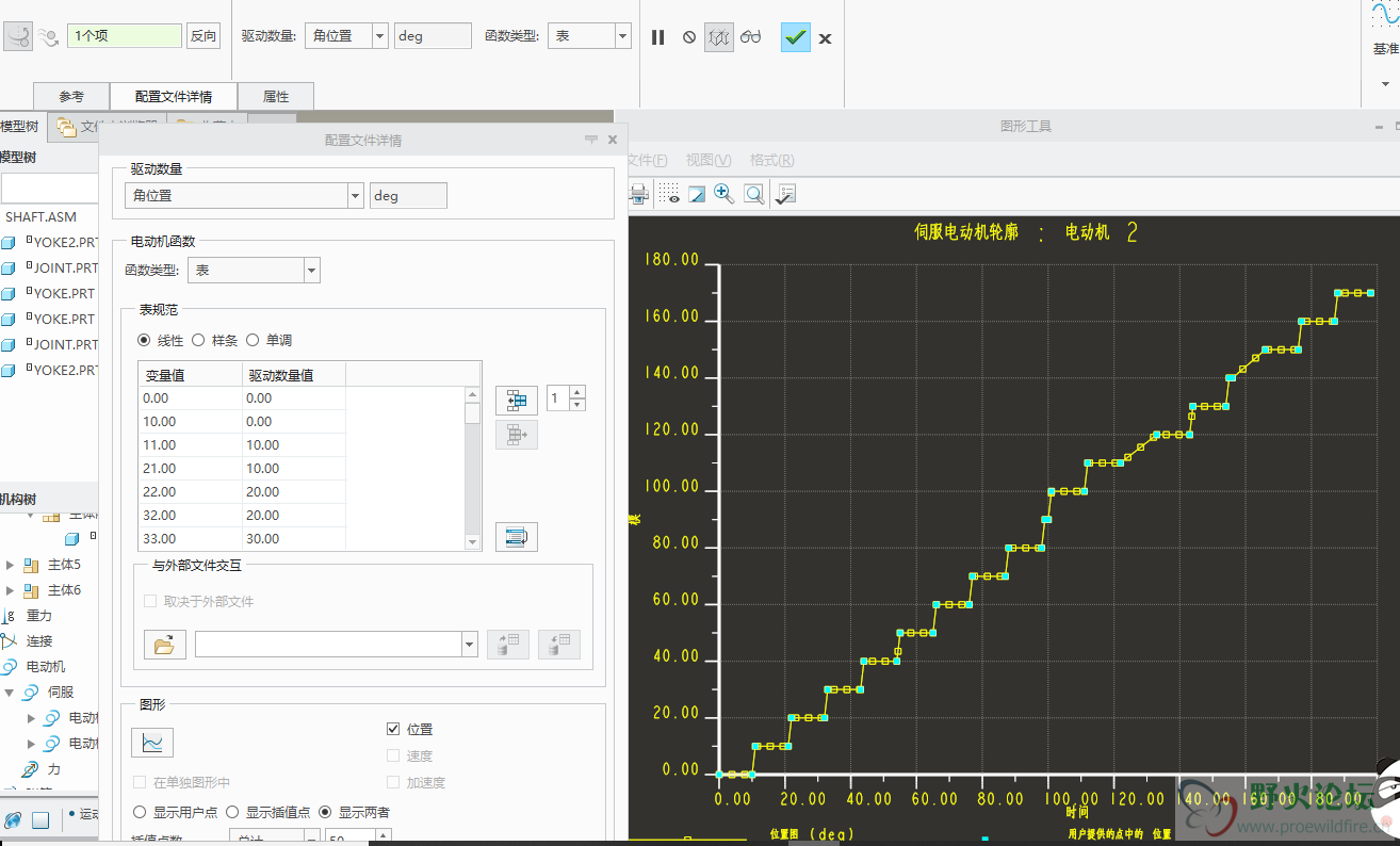

发表于 2018-11-6 14:21 | 显示全部楼层
先把第二个YOKE参数去掉,改成销连接,还有原先的关系式也删掉
吼吼看第二个图,设定第二个YOKE的运动方式,我用的角位置,设定每个时间段的角度
74
109
 楼主| 发表于 2018-11-6 15:23 | 显示全部楼层
基本完成了,谢谢 caohuan6856
剩下的就是EXCEL 整理分析数据了。
