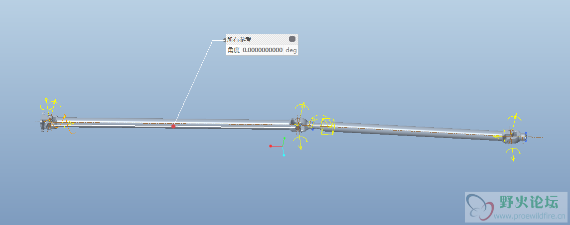

我有一个轴类零件,两端不对称,所有有相位角的关系。
模型按照1°一步递增来运动分析,就需要分析180步,我目前的方法是每分析完成一次,在模型里修改一次角度,效率极低。
怎么设置这个角度参数,给他一个列表,让软件逐个分析后保存分析结果?

你贴个图,再把你的文件也发上来。有大神给你帮忙搞定了。你现在这样子,还的大神帮忙画图。

源文件在 8 楼,换图与源文件一致。

你的意思 让前后角度以1度的角度差运行,是不是

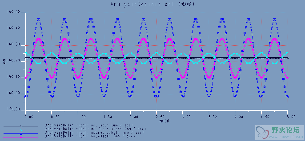

有角度差,但角度差是以每次运动分析1度递增,1-180°,看那个相对角度位置,两边万向节的角速度最接近。

就是我所标的0°,开始,1度一个分析结果,2度得到一个分析结果,3度得到一个分析结果,一次类推到180°。
得到的是每个相对角度下的角速度曲线。如果能得到数据列表就更好了。

图纸我都已经装配好了(有一个固定约束有点问题可能是精度不足,不影响—),机构也设置好了。
您可以直接使用。
我的目的就是看1、2、3三个点在30°这个角度从0-180°每个角度下的的线速度比值。
如何能设置列表,自动运算每个角度,再输入一个列表。
