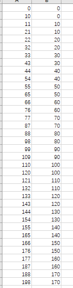

发表于 2018-11-6 13:14 | 显示全部楼层
我做了一个,用表格做伺服电动机2的运动时间表,11秒为单个角度的运动时间,每次运动10秒,这样把0-170°的运动放在一张表里,也算一种方法吧。F:\1541481498.png

发表于 2018-11-6 13:21 | 显示全部楼层
刚才图片没发上去,朋友对比一下
136
162
发表于 2018-11-6 13:26 | 显示全部楼层
这个是时间表,我不会表格导入,朋友会的话可以教我下,我是手填的。
可以和分析图对应看什么时候输入端和输出端角速度相差最小
