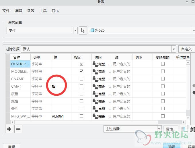

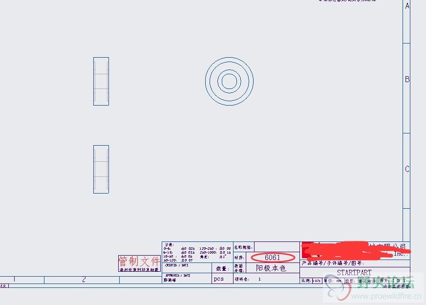

 楼主| 发表于 2018-11-5 10:47 | 显示全部楼层
liurunxing 发表于 2018-11-4 20:54
问题可能出在用模板与不用模板,两者之间的自定义参数的一一对应关系出了问题。
查一下,在工程图内不 ...
工程图里并没有更改,还是6061
工程图里并没有更改,还是6061
把材质6061改成铝
把材质6061改成铝

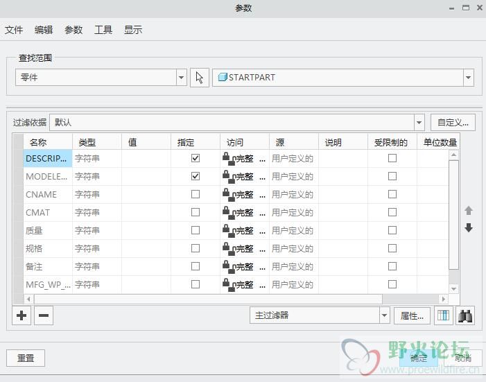

 楼主| 发表于 2018-11-6 20:06 | 显示全部楼层
刚刚在晚上搜索了一下,是不是要设置下关系式,才可以关联
这个是我设置的参数
这个是我设置的参数
是不是我这边没有设置关系式,所以无法关联

发表于 2018-11-9 22:06 | 显示全部楼层
在工程图的“6061”位置双击,进入编辑窗口,输入  &cmat
然后再在3D修改,看看工程图有变化没?
