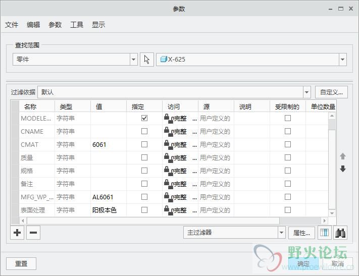

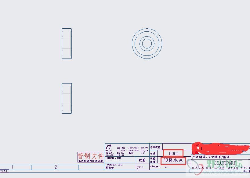

发表于 2018-11-3 16:10 | 显示全部楼层 |阅读模式
向大家请教一下,刚开始导进工程图中的时候,名称,材料会按照之前零件模板里的参数内容写的,我如果再更改零件的参数,工程图里的参数为什么没有跟着一起更改

发表于 2018-11-3 16:41 | 显示全部楼层
是参数的值?还是参数?

发表于 2018-11-3 18:48 | 显示全部楼层
那你更新下工程图试试

 楼主| 发表于 2018-11-3 20:22 | 显示全部楼层
参数值

发表于 2018-11-3 20:34 | 显示全部楼层
修改完参数值重新生成一下。试试看。

 楼主| 发表于 2018-11-3 22:08 | 显示全部楼层
之前不用模板,用fir文件做工程图的时候,只要对应的零件参数更改后,工程图里的参数也会立即改掉,不需要刷新,比如零件名称在零件参数里是支撑板,那在工程图里面名称也应该是支撑板,可是现在我用模板的时候,在零件里参数做更改把名称里原来的支撑板改成支板,工程图里面却没有跟着改

发表于 2018-11-4 20:54 | 显示全部楼层
chengzhangtz 发表于 2018-11-3 22:08
之前不用模板,用fir文件做工程图的时候,只要对应的零件参数更改后,工程图里的参数也会立即改掉,不需要 ...
问题可能出在用模板与不用模板,两者之间的自定义参数的一一对应关系出了问题。
查一下,在工程图内不更新的参数名称,在零件模型内是个什么情况。

 楼主| 发表于 2018-11-5 10:43 | 显示全部楼层
chengzhangtz 发表于 2018-11-5 10:38
我也不清楚,哪里出了问题,我是creo4.0的系统,我现在把我设置的模板发上来,请帮忙看下,谢谢
https:/ ...
下面是零件模板里的参数,和工程图模板生成的工程图,里面的名称啊什么的,刚开始生成工程图的时候,工程图里的名称和和表面处理那项跟零件模板里的设置是一样的,但我如果再更改零件模板中的的任一项,工程图里的名称或者表面处理里面的内容却不会跟着更改
零件模板参数
