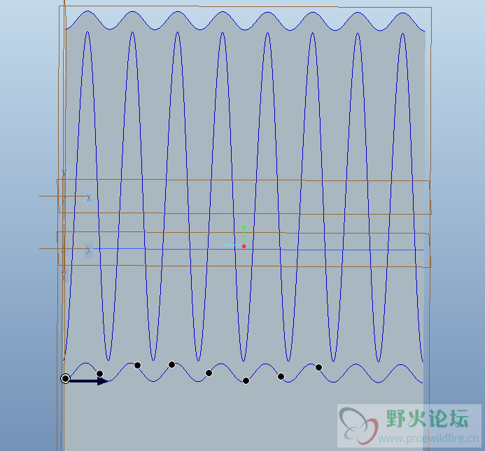

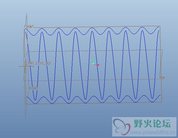

[求助] 求教各位坛有,这个要怎么画?

发表于 2018-11-6 17:24 | 显示全部楼层
1254495803 发表于 2018-11-6 17:13
实在感谢,就是函数这一块,现在比较不太懂,
这个方程简单,不需要剪切,就是折弯的时候可能会有孔有缺陷
quxianfangcheng.prt.zip
39.78 KB, 下载次数: 3
168
195
 楼主| 发表于 2018-11-6 17:25 | 显示全部楼层
想学习下你的函数,先不考虑其他。  感谢  我在自己琢磨下。感谢

 楼主| 发表于 2018-11-6 18:42 | 显示全部楼层
这边为什么阵列  会出现不能从头到尾,  只到中间一部分就没了。 请问这个是什么问题?
168
195
 楼主| 发表于 2018-11-6 18:43 | 显示全部楼层
67
122
发表于 2018-11-6 19:03 | 显示全部楼层
我试了下,应该是proe的问题!用creo就可以直接阵列!不行你就分两次阵列!剪切圆不要放在最上端和最下端。最好放在第一波纹与平面的交点处,这样一会阵列的时候容易计算。比如第一个1/4波是10个,后面就是10*31个
