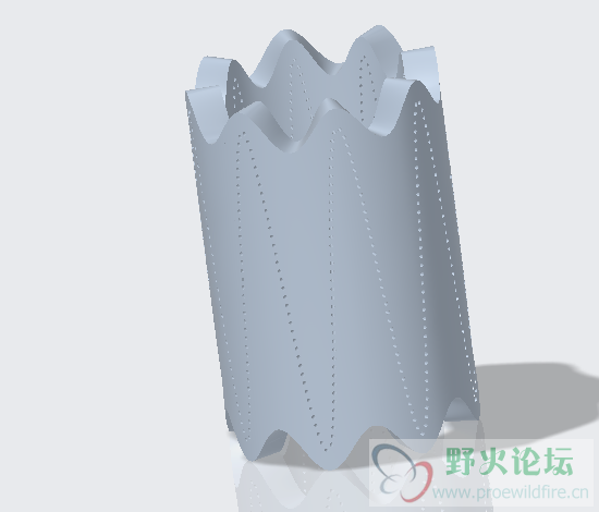

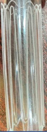

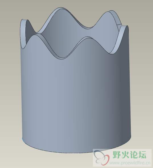

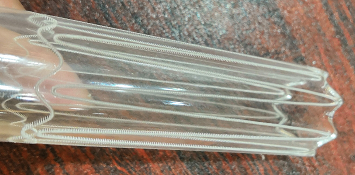

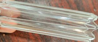

顶部的波纹和表面的一周的细孔要怎么画出来,求教。非常感谢

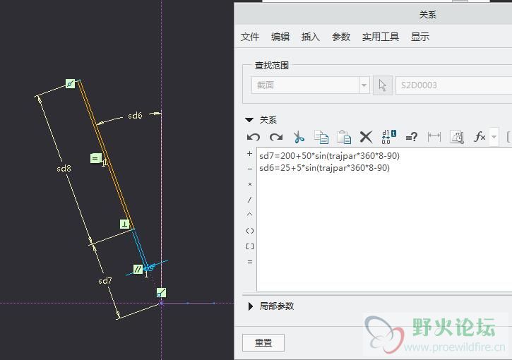

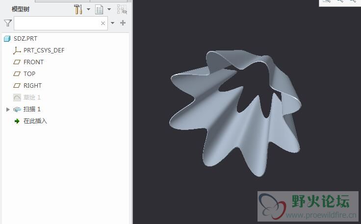

发表于 2018-11-1 13:37 | 显示全部楼层
扫描,要设置函数关系式
168
195
 楼主| 发表于 2018-11-1 13:48 | 显示全部楼层
昭扬天下 发表于 2018-11-1 13:37
扫描,要设置函数关系式
能求教一下步骤吗?    我也想过是函数来做,但是自己做不出这样的效果

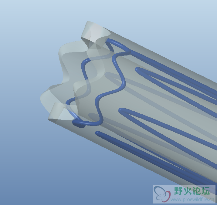

发表于 2018-11-1 13:55 | 显示全部楼层
是这样吗 prt0061.prt.rar (167.38 KB, 下载次数: 13)
http://www.proewildfire.cn/forum.php?mod=attachment&aid=MjI1ODkyfDkyYTdkOTk0fDE3NjM3NjIzMTB8MHw%3D
268
319
发表于 2018-11-1 13:56 | 显示全部楼层
是这样吗?
prt0002.prt.rar
104.46 KB, 下载次数: 17

发表于 2018-11-1 14:43 | 显示全部楼层
类似灯罩,圆轨迹扫描,用关系式控制截面变化

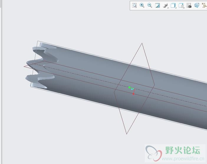

发表于 2018-11-1 16:36 | 显示全部楼层
我用的骨架折弯,曲面阵列还得学习学习

 楼主| 发表于 2018-11-2 08:29 | 显示全部楼层
扫描,要设置函数关系式
想知道你的函数关系式怎么编的

 楼主| 发表于 2018-11-2 08:30 | 显示全部楼层
宝贝,你不懂我 发表于 2018-11-1 13:55
是这样吗
请问一下你是用函数还是折弯的?
