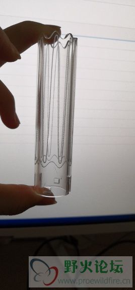

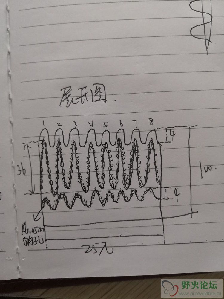

[求助] 求教各位坛有,这个要怎么画?

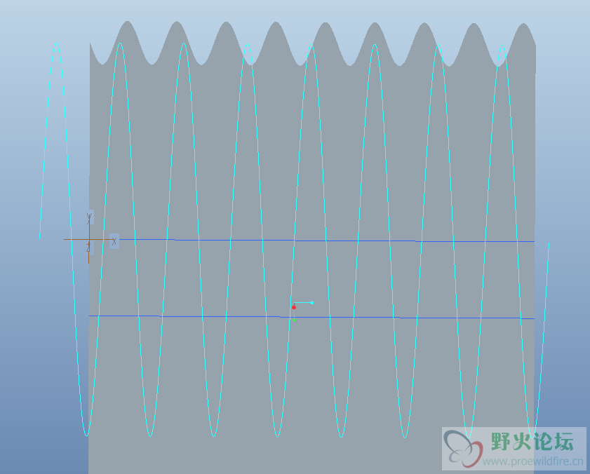

 楼主| 发表于 2018-11-6 15:23 | 显示全部楼层
飞花逐岳 发表于 2018-11-5 09:29
对,5就是波峰或波谷的高度。你说的曲线方程式哪个?可以贴图出来么?
是不是
x=60*pi*t/8*9-60*pi/16
懂了,一直看不懂x=60pi*t/8*9-60*pi/16是什么意思。导致一直画不来
168
195
 楼主| 发表于 2018-11-6 15:27 | 显示全部楼层
是不是
我能问下Pi这个是什么意思吗

发表于 2018-11-6 15:38 | 显示全部楼层
1254495803 发表于 2018-11-6 15:27
我能问下Pi这个是什么意思吗
pi就是圆周率3.1415926。。。。。

 楼主| 发表于 2018-11-6 15:45 | 显示全部楼层
原来是这个意思   感谢 感谢

 楼主| 发表于 2018-11-6 16:47 | 显示全部楼层
实在画不出这样的效果图,哪位大手能教两招
试过VSS,然后表面曲线函数再阵列,最后折弯。其中函数编辑,实在头疼,导致VSS和曲线函数两个的波峰对不上。
也试过用曲线圆柱函数画头部,再边界混合,然后表面的孔整列,函数还是对不上。
求哪位大神教两招。十分感谢

 楼主| 发表于 2018-11-6 16:51 | 显示全部楼层
是不是
我试过你这样的函数编辑,但是VSS的函数和曲线的函数,老是对不上,我看你在画曲线函数的时候,那个直线突出了1点多mm,我想问下这个你是怎么控制的?

 楼主| 发表于 2018-11-6 16:53 | 显示全部楼层
一直对不上,实在不知道函数要怎么编辑了
67
122
发表于 2018-11-6 17:03 | 显示全部楼层
1254495803 发表于 2018-11-6 16:53
一直对不上,实在不知道函数要怎么编辑了
路径再往右移动1/4个周期就可以了啊,你等会,我给你搞个比较简洁的,你在看看!至于要完美的,函数在研究研究

 楼主| 发表于 2018-11-6 17:13 | 显示全部楼层
飞花逐岳 发表于 2018-11-6 17:03
路径再往右移动1/4个周期就可以了啊,你等会,我给你搞个比较简洁的,你在看看!至于要完美的,函数在 ...
实在感谢,就是函数这一块,现在比较不太懂,
