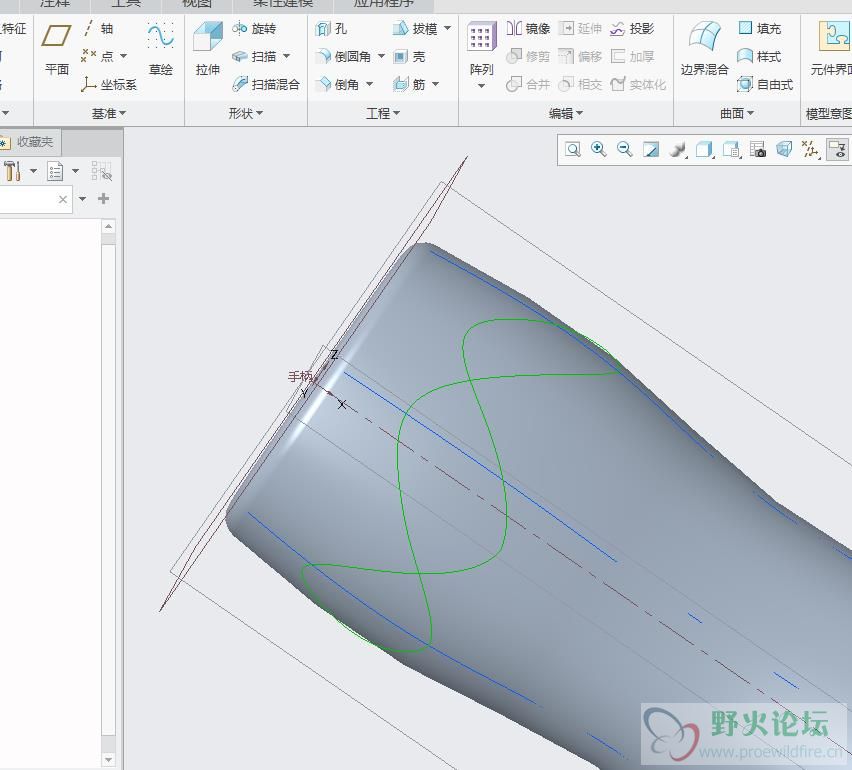

[求助] 三角曲面上如何做出环绕曲线

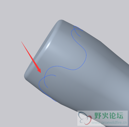

 楼主| 发表于 2018-11-1 15:39 | 显示全部楼层
18156777981 发表于 2018-11-1 14:48
多谢,多谢,野火论坛,高人多
使用阵列曲线,首尾结合处有断开了,更改了草绘线,曲线阵列后会线连在一起会有交叉,连接处是直线还好办,如果连接处是也是上下起伏的曲线,环绕在一起就变形了,还有更好的方法吗
连接处是直线
连接处是直线
连接处是曲线
连接处是曲线
1330
1797

发表于 2018-11-2 08:02 | 显示全部楼层
18156777981 发表于 2018-11-1 15:39
使用阵列曲线,首尾结合处有断开了,更改了草绘线,曲线阵列后会线连在一起会有交叉,连接处是直线还好办 ...
prt13.prt.rar (124.7 KB, 下载次数: 17)
我画给你看,你自己也要多想想办法
 楼主| 发表于 2018-11-2 16:59 | 显示全部楼层
宝贝,你不懂我 发表于 2018-11-2 08:02
我画给你看,你自己也要多想想办法
谢谢,直线连接的方式处理好了,曲线连接的方式还是弄不好
