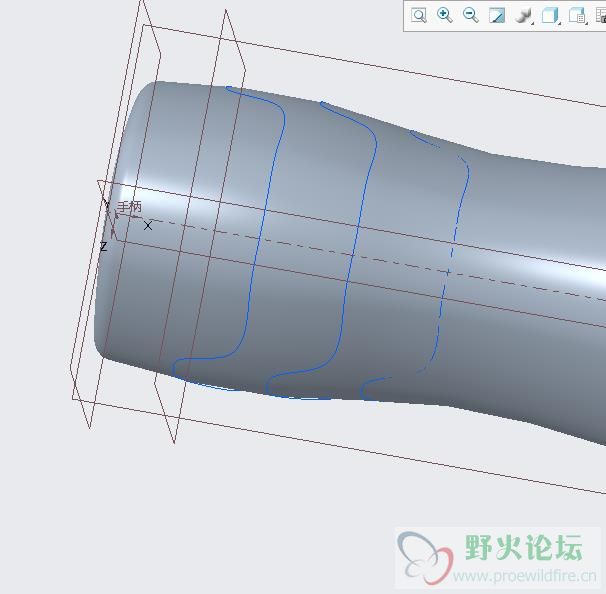

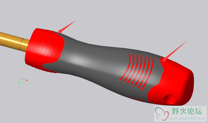

试了好几种方法做的都不好,所以请各路大神帮忙指点一下,如何做出均匀的环绕曲线,环绕三段就好,然后就可以分割图形了,谢谢啦
如图箭头指示,如何做出均匀环绕的曲线
如图箭头指示,如何做出均匀环绕的曲线

发表于 2018-10-31 20:23 | 显示全部楼层
这样?

发表于 2018-10-31 20:24 | 显示全部楼层
如果是这样的话你说一下我上传PRT
 楼主| 发表于 2018-11-1 08:54 | 显示全部楼层
易水岸的沙 发表于 2018-10-31 20:24
如果是这样的话你说一下我上传PRT
是的,均匀环绕

发表于 2018-11-1 11:35 | 显示全部楼层
先画一个再沿轴线方向阵列3个再投影到曲面上

不是向下三个,是环绕包裹在三角曲面上,首尾相连组成封闭的曲线
 楼主| 发表于 2018-11-1 14:13 | 显示全部楼层
手柄截面是三角形的,想在上面做均匀的环绕波浪曲线

发表于 2018-11-1 14:27 | 显示全部楼层
这样?
 楼主| 发表于 2018-11-1 14:36 | 显示全部楼层
是的,就是这样的,能分享下你的方法吗,学习下,谢谢
