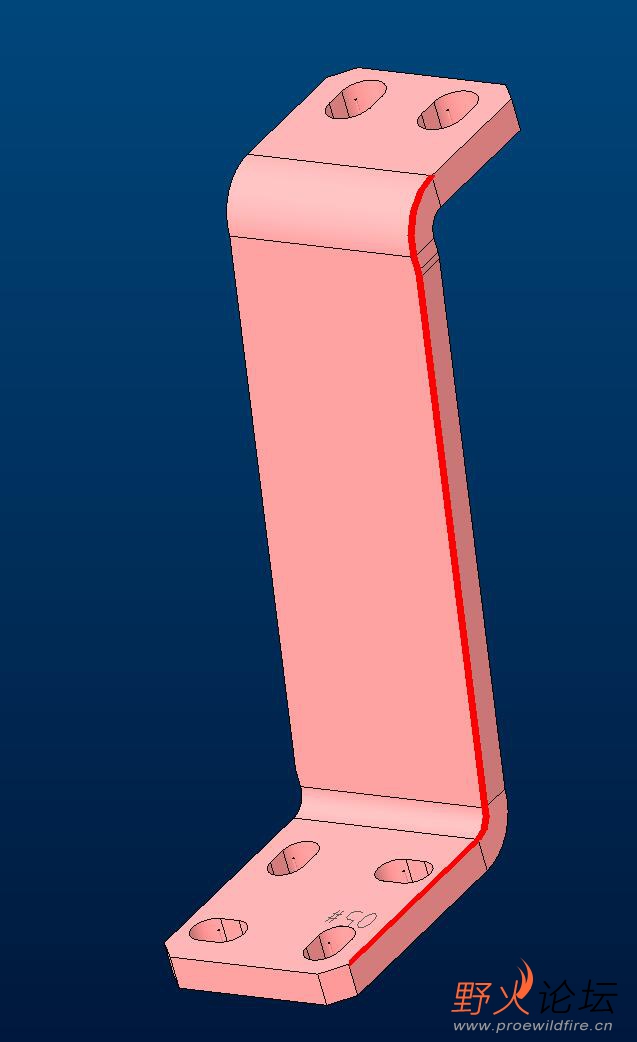

[求助] 这个铜排热缩管属于用零件画还是钣金?

可是这种套热缩管的方式在,铜排折弯角度变化后不能跟随铜排变化啊,后面出告警了,有没有更好的套热缩管的办法呢

为什么画的草绘不会自动更新呢,只要折弯角度变了曲线就告警了,得重新在草绘李里面更新

估计是你软件版本问题

我的铜排是三维空间的,这个曲线在草绘中无法做出来,我用经过点的曲线画出来,但是扫描后无法与铜排匹配,您有什么好办法吗?

可以试试先画出曲面,再加厚
