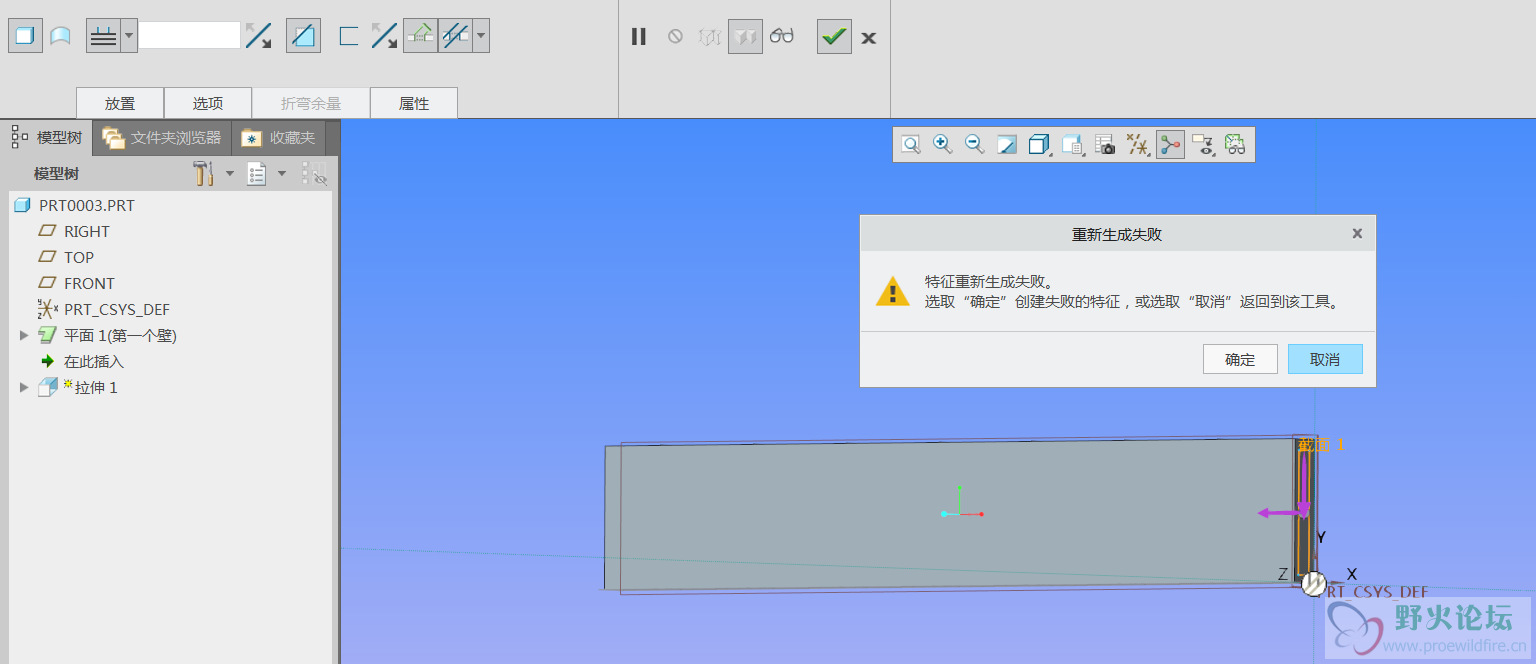

图二钣金作图
图二钣金作图

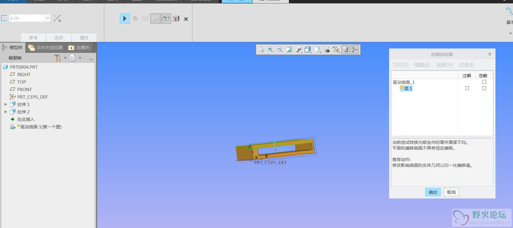

2.如果零件,遇到旋转和折弯地方不好处理,是否需要转钣金(图三)
3.如果钣金,中间需要拉伸切削处理也不好处理(图二)

图三零件作图
图三零件作图

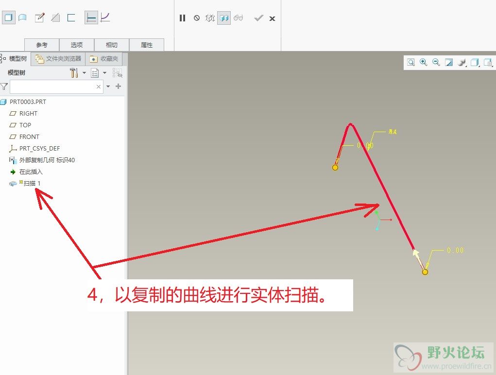

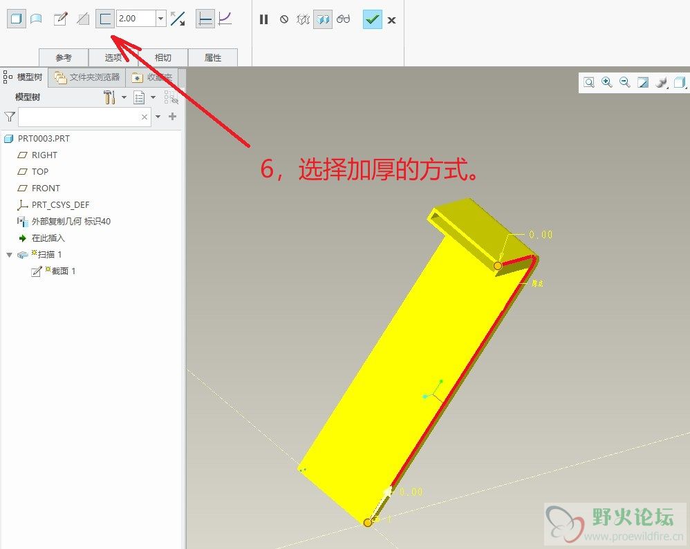

发表于 2018-10-31 12:02 | 显示全部楼层
ken666 发表于 2018-10-31 10:57
外面绝缘的用实体的话转弯和旋转无法操作,不知道用什么方式比较方便

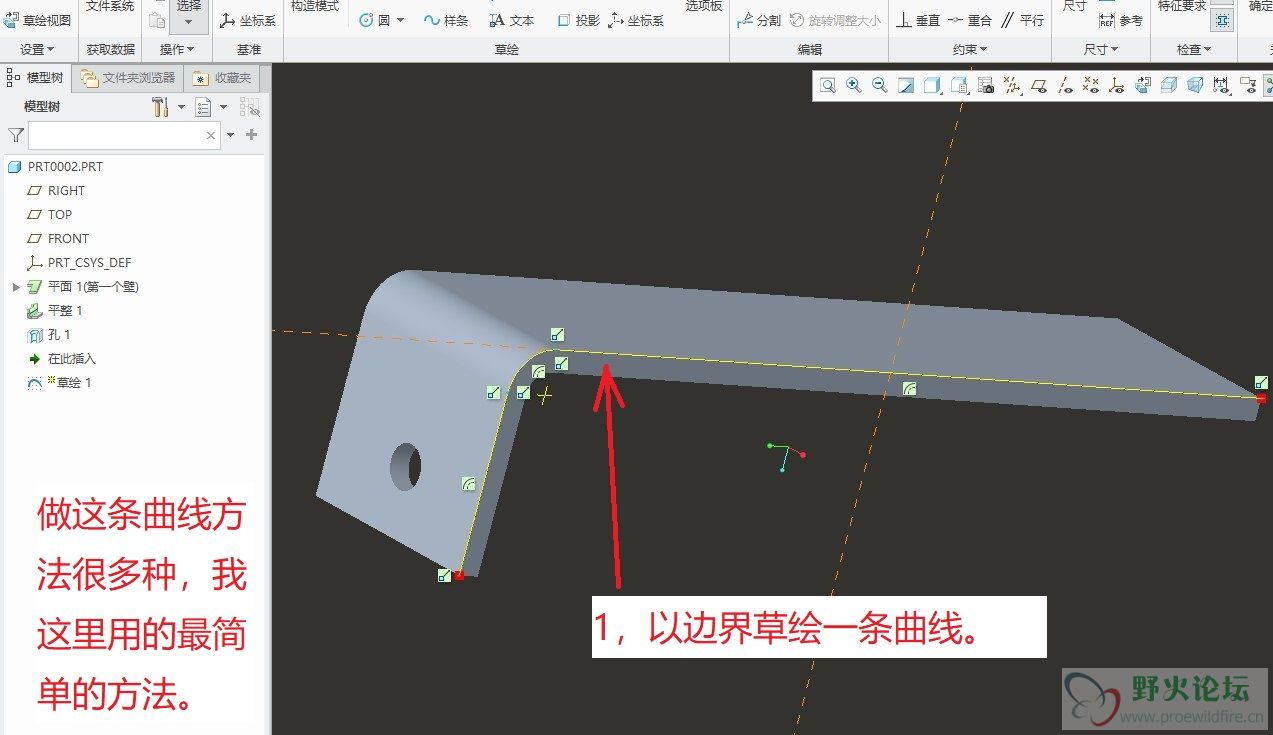

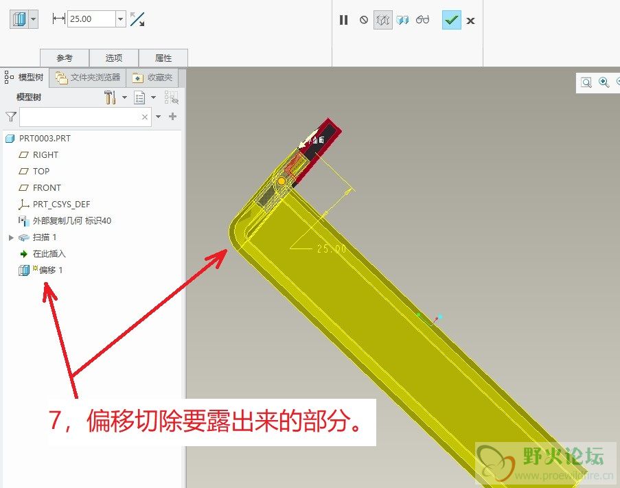

1,在铜排四条边线上,任选一条,复制曲线;
2,在绝缘零件这里,用复制几何的方式将曲线复制过来;
3,使用复制过来的曲线,使用扫描命令的方式做出绝缘体。

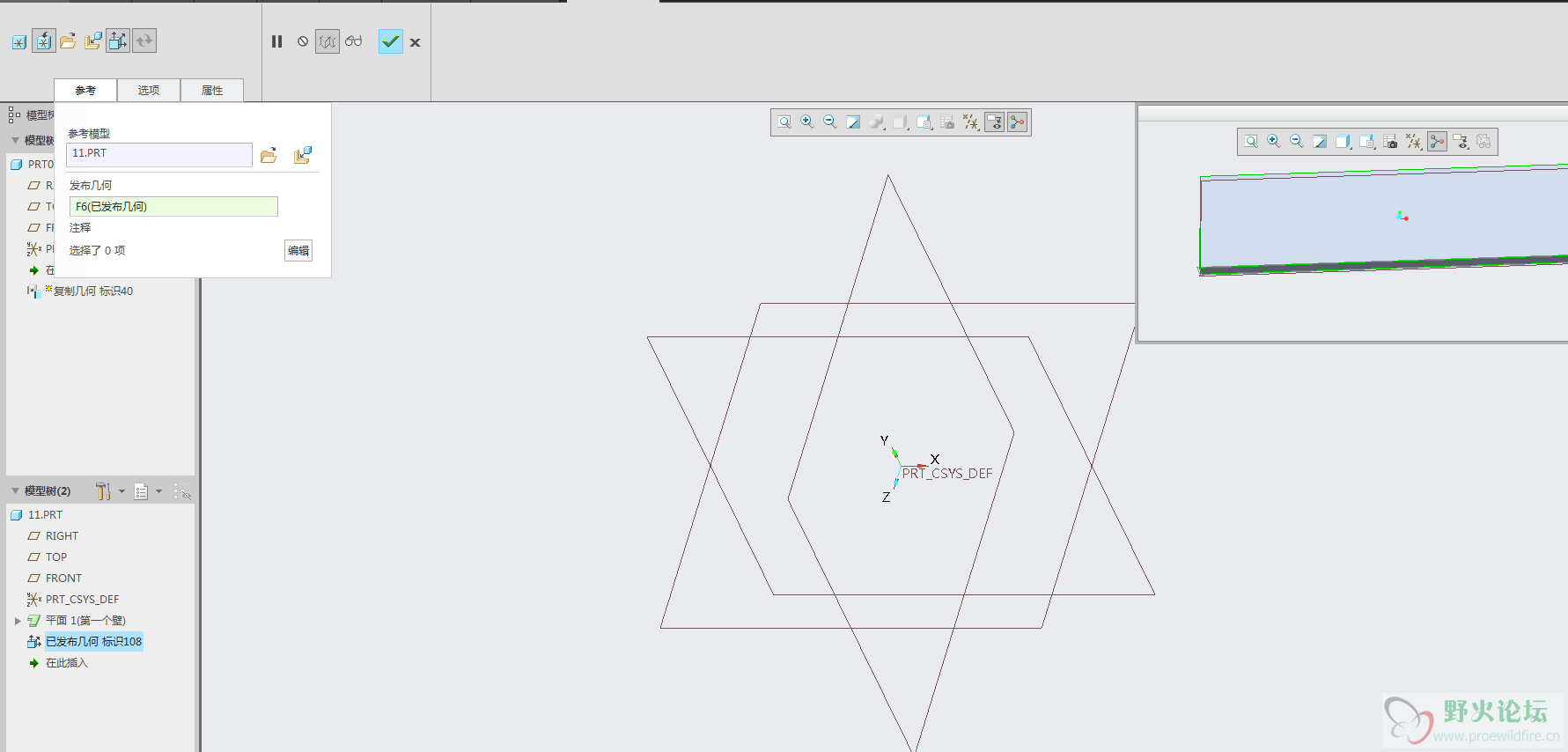

我尝试复制曲线,但是都是曲面,复制几何发布之后是需要另存为钣金还是怎么操作呢?

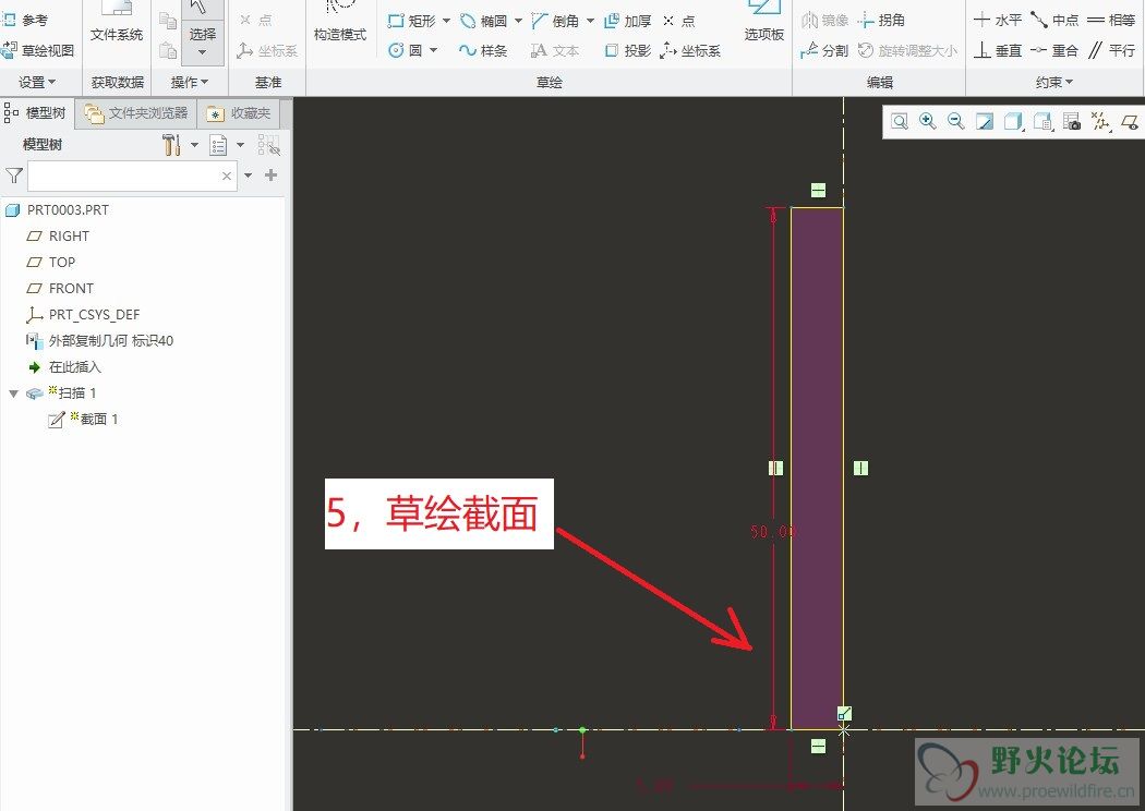

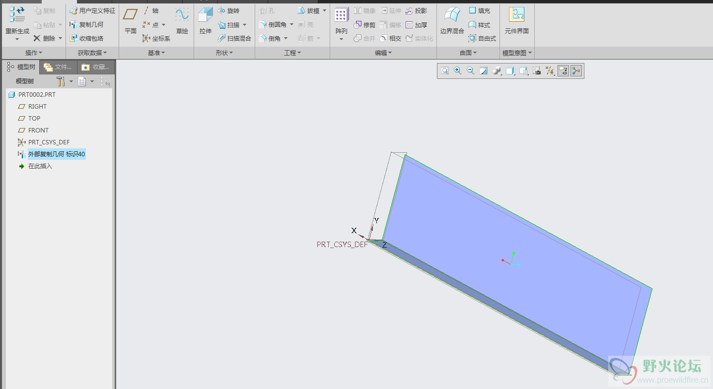

发表于 2018-11-1 15:31 | 显示全部楼层
发布几何后,原文件还是按原来的钣金存存。新建实体文件,从钣金中复制曲线过来,用于扫描。

 楼主| 发表于 2018-11-1 20:57 | 显示全部楼层
谢谢!最后我想问,就是我发布几何的时候发布几何复制的都是整个图,而不是曲线,导致复制几何不是曲线
复制总是曲面而不是曲线
复制总是曲面而不是曲线
复制几何后曲面也会变形
复制几何后曲面也会变形

发表于 2018-11-1 21:30 | 显示全部楼层
先在钣金里面做出曲线,在绝缘零件复制几何时选择钣金零件中的曲线而不是曲面。

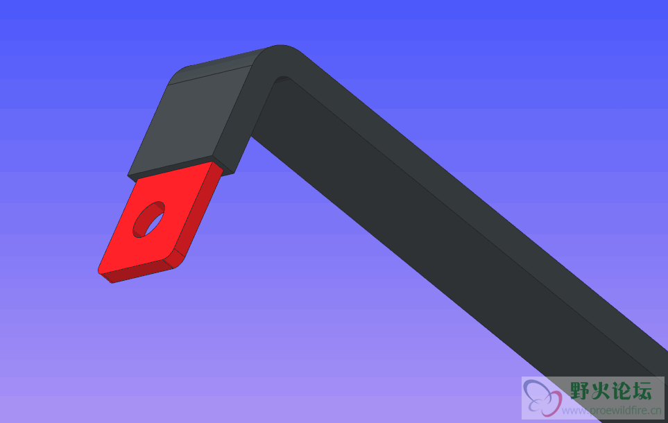

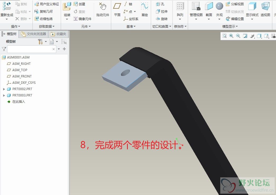

发表于 2018-11-2 10:55 | 显示全部楼层
已经给你做好了,你看看,学着自己做出来。
