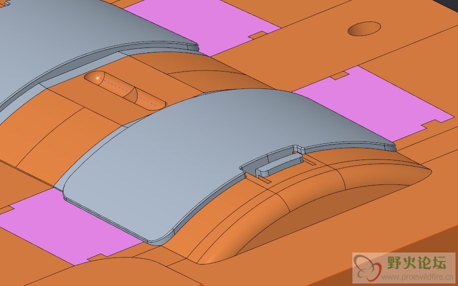

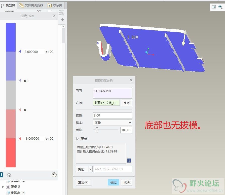

[求助] 求助大佬,这个塑件分型面怎创建自己摸索了两天都都弄不出来

发表于 2018-11-1 15:26 | 显示全部楼层
xjh11061106 发表于 2018-11-1 14:01
牛逼,一下午就学会了。
枕位不能做通,做弹扣那么宽,插穿
我是做产品结构的,没有做过分模。第一次分模,见谅!
275
48
415

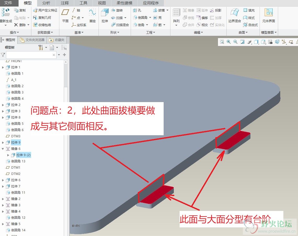

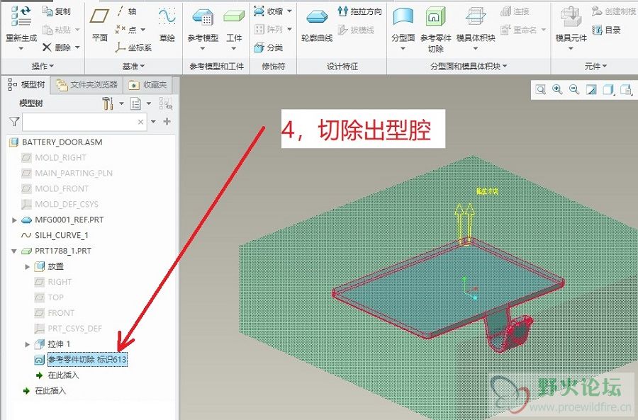

发表于 2018-11-1 15:28 | 显示全部楼层
有没有先将工作工件的型腔切出来??即10楼讲的,参考零件切除。
再不行,将你的图发上来,我给你分好。
 楼主| 发表于 2018-11-1 19:39 | 显示全部楼层
再不行,将你的图发上来,我给你分 ...
你好,我切除后还是不行,麻烦您帮忙看下原因在哪是不是精度问题

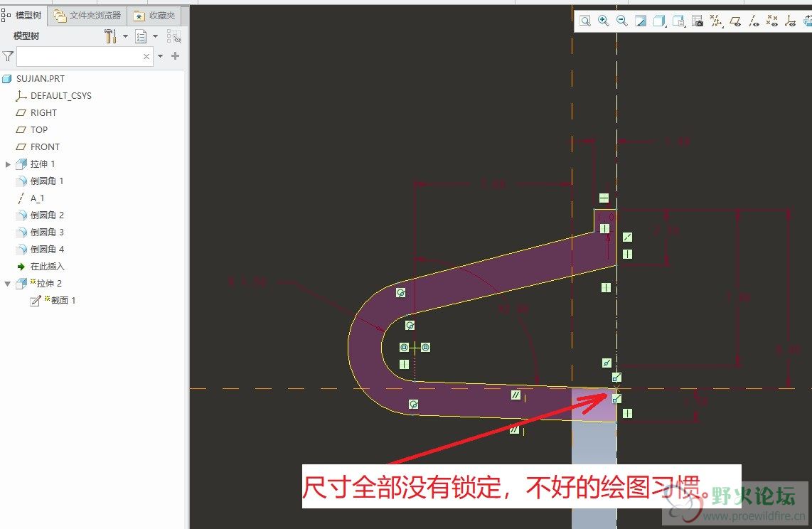

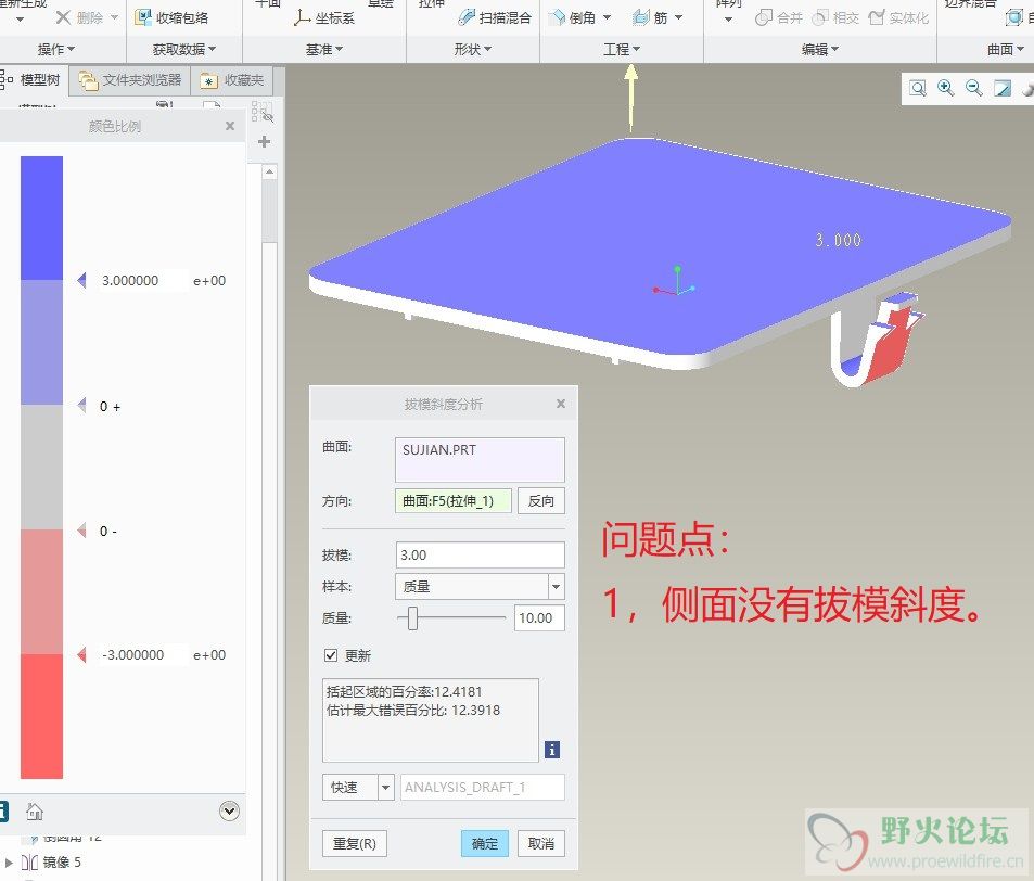

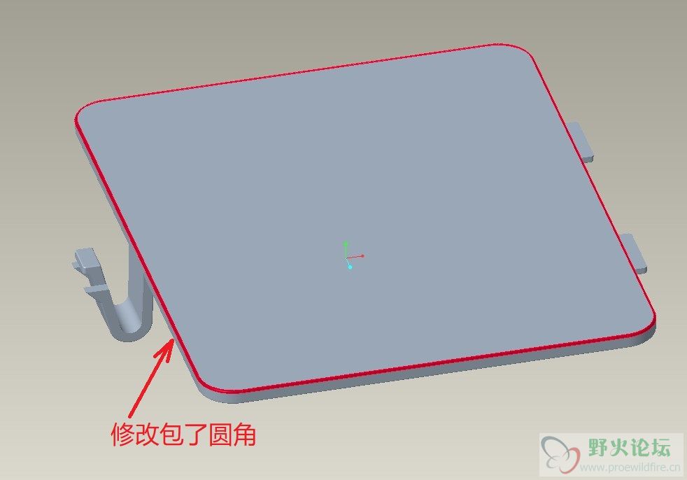

发表于 2018-11-2 08:39 | 显示全部楼层
已经做好分模了,问题点我已指出。档案分成三个了,太大传不上来。

 楼主| 发表于 2018-11-2 14:37 | 显示全部楼层
好的,谢谢您,我用你改好的模型重新做了一次,一下就做好了

你的类似于我的这种。分型面在下面
-6
发表于 2018-12-23 17:20 | 显示全部楼层
你的类似我的这个分型面在下面。要不产品上面有成直角容易割手
