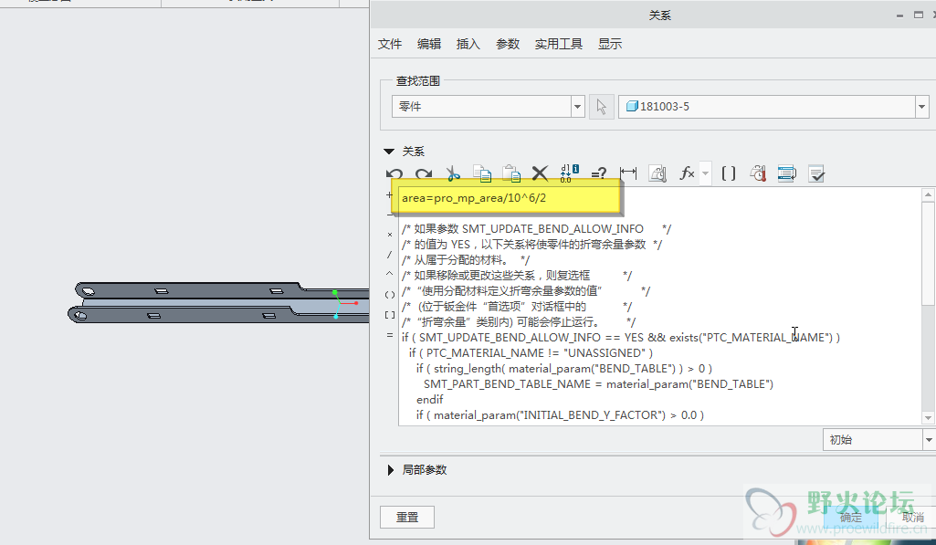

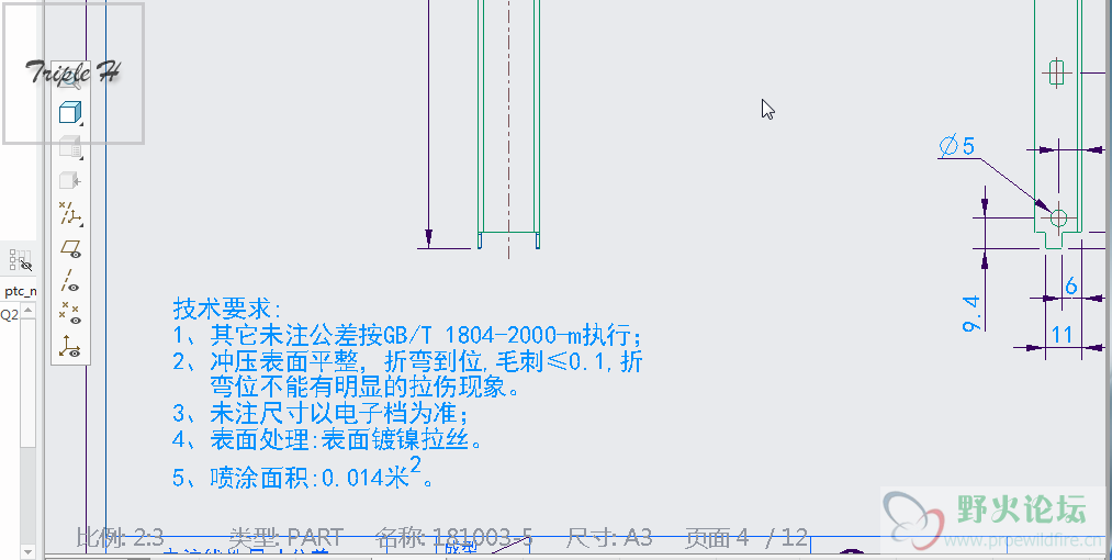

发表于 2018-10-29 14:39 | 显示全部楼层
我是直接在模板里加个关系,然后工程图就可以直接调用了

 楼主| 发表于 2018-10-30 10:07 | 显示全部楼层
liurunxing 发表于 2018-10-29 12:17
可以插入分析特征,然后将这个特征的值赋值给一个自定义参数,
在工程图中引用这个参数。
谢谢~!我试试看可不可以~!
 楼主| 发表于 2018-10-30 10:10 | 显示全部楼层
哦,这个具体怎么操作?我是个新手,对这方面不熟~!谢谢~!

发表于 2018-10-30 10:37 | 显示全部楼层
XKeepWalking 发表于 2018-10-30 10:07
谢谢~!我试试看可不可以~!
其实3#楼的做法更简单,统计全部表面积,取一半就是外表面。
2#楼做法,可以不同工艺区域分别统计。如果整个外表相同工艺,还要求和。相对麻烦。
949
1306
发表于 2019-3-31 21:47 | 显示全部楼层
2#楼做法,可以不同工艺区域分别统计。如 ...
钣金不存在取一半面积 要喷就全部喷

发表于 2022-7-25 14:57 | 显示全部楼层
请教下此关系式后段(/10^6/2)是表示什么意思?
1698
213
3163
发表于 2022-7-25 16:02 | 显示全部楼层
除以2,就是一半面积
