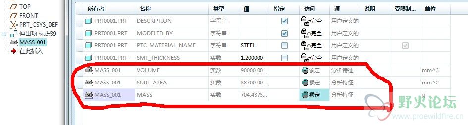

利用分析工具,可以获得体积,重量(volume,mass)等重要的参数,同时系统也创建对应的参数
我的问题来了,
如何调在bom里面调用这些参数呢?
只有这样才正真的意义.

发表于 2012-4-5 22:35 | 显示全部楼层
类似这样调用 &DISTANCE:FID_ANALYSIS_DISTANCE_1
你的MASS 可能是这样
&MASS:FID_MASS_001
意义更大应该在这里了
