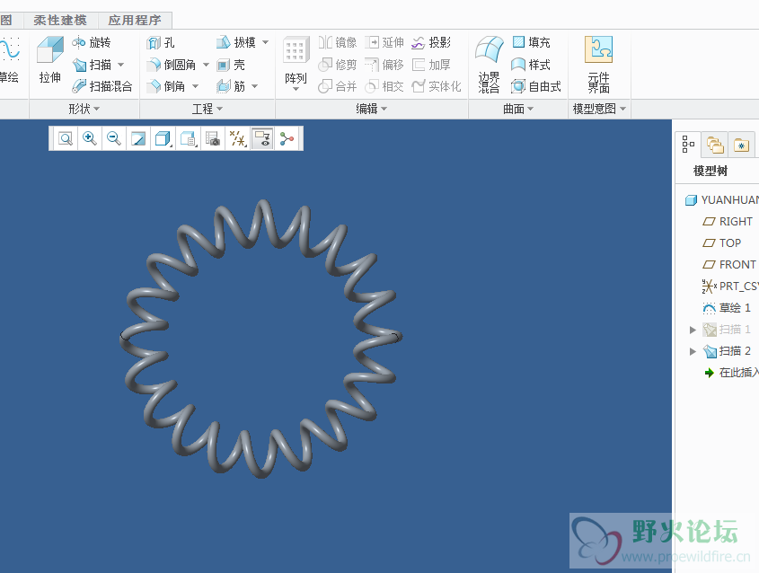

[原创] VSS——圆环

我也是新手,看大家疑问比较多。我结合自己理解给大家解释下。
函数公式 sd3=360*40*(trajpar-sin(trajpar*360*3)*0.03)+30
前面 360*40 就是有40圈,这个大家应该都明白。
sin(trajpar*360*3)*0.03 就是为了使螺距不一样,3就是3段,0.03 是振幅,相比正常螺距为0.03倍
最后面+30,应该是起始角度为30度。

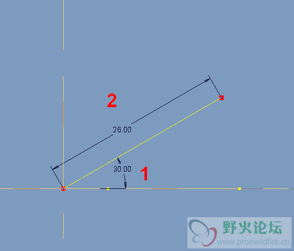

另外,参考图示,大家有可能会做不出。一定要标注下角度尺寸,和线段长度,两个尺寸。
软件默认的应该是端点高度尺寸(Z轴方向),还有这个线段应该也不能太长,太长了也出不来。
