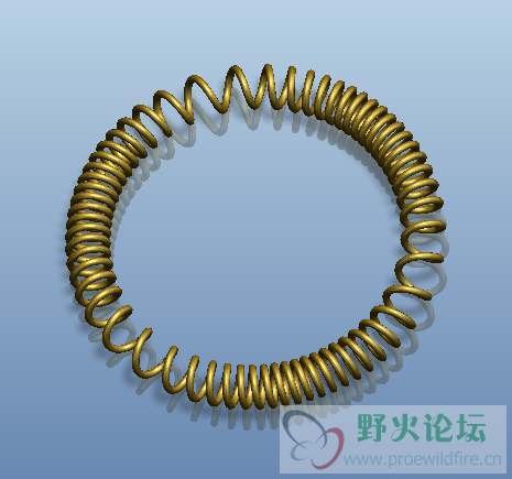

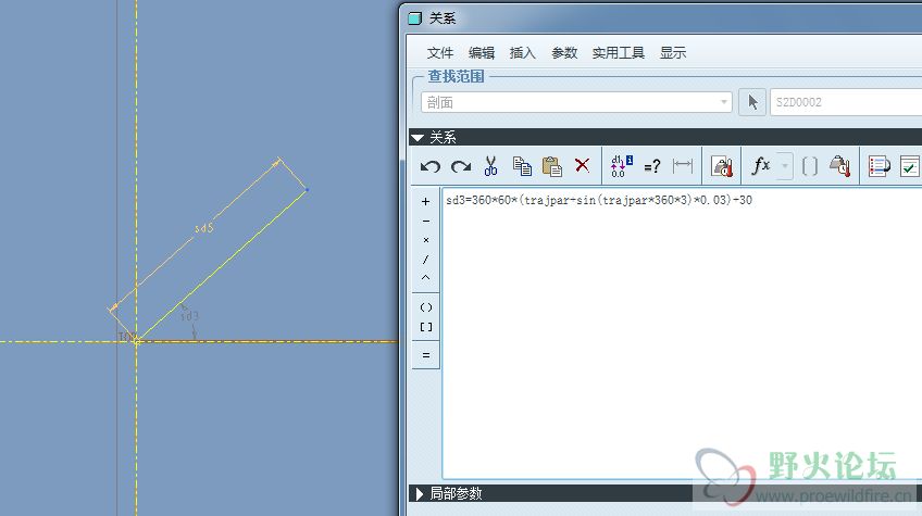

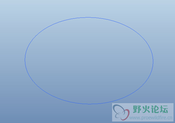

1.草绘圆环
2.采用可变截面扫描

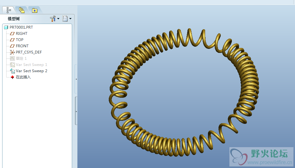

3.再次扫面,结果如下
336
380

如果把关系式各数值的含义也讲解出来就更好了。关系式学习中

请教,请解析一下轨迹中原点,轨迹1,轨迹2.。。。。如何使用的

螺距与数量是那个参数控制
