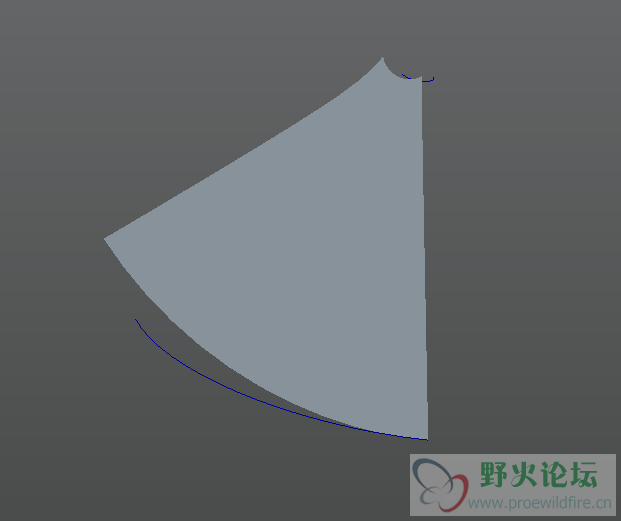

[求助] 有没有知道这样的图形怎么混合出来的,高度2850

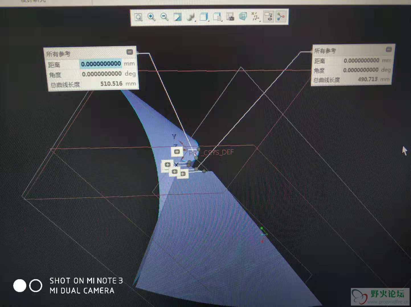

 楼主| 发表于 2018-10-26 16:26 | 显示全部楼层
hhxxttxs 发表于 2018-10-26 14:25
能把图发上来看下吗?谢谢了
用边界混合点对点,再用面组展开小圆弧弧长变小了
banzui.prt.zip
58.81 KB, 下载次数: 0
87
124
发表于 2018-10-26 18:07 | 显示全部楼层
你难道没有发现 上面哪个小圆弧有变形吗,如果上面圆没有变长是展不平的,有可能前1/4能展开,后1/4就会出现所对应的圆弧长太短,这就是上面圆变形的在地方。不然上面收尾那里怎么会扭屈。
从现实 来说没有一点关系。
