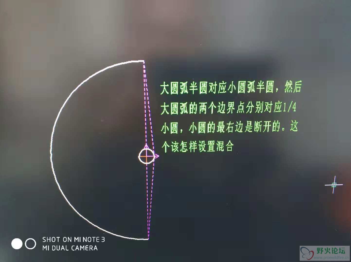

1/2大圆对应小圆1/2,然后大圆弧的两个端点分别对应1/4小圆,小圆断开2mm。大圆直径4970,小圆直径325,高度2850
这个图形这么画
这个图形这么画

发表于 2018-10-26 10:59 | 显示全部楼层
是不是 是一个圆锥体,中间切了刀 只不过上面一个整圆 而不是一个半圆

 楼主| 发表于 2018-10-26 11:07 | 显示全部楼层
是的

 楼主| 发表于 2018-10-26 11:09 | 显示全部楼层
我做出来的混合点不对,钣金里面也展不开

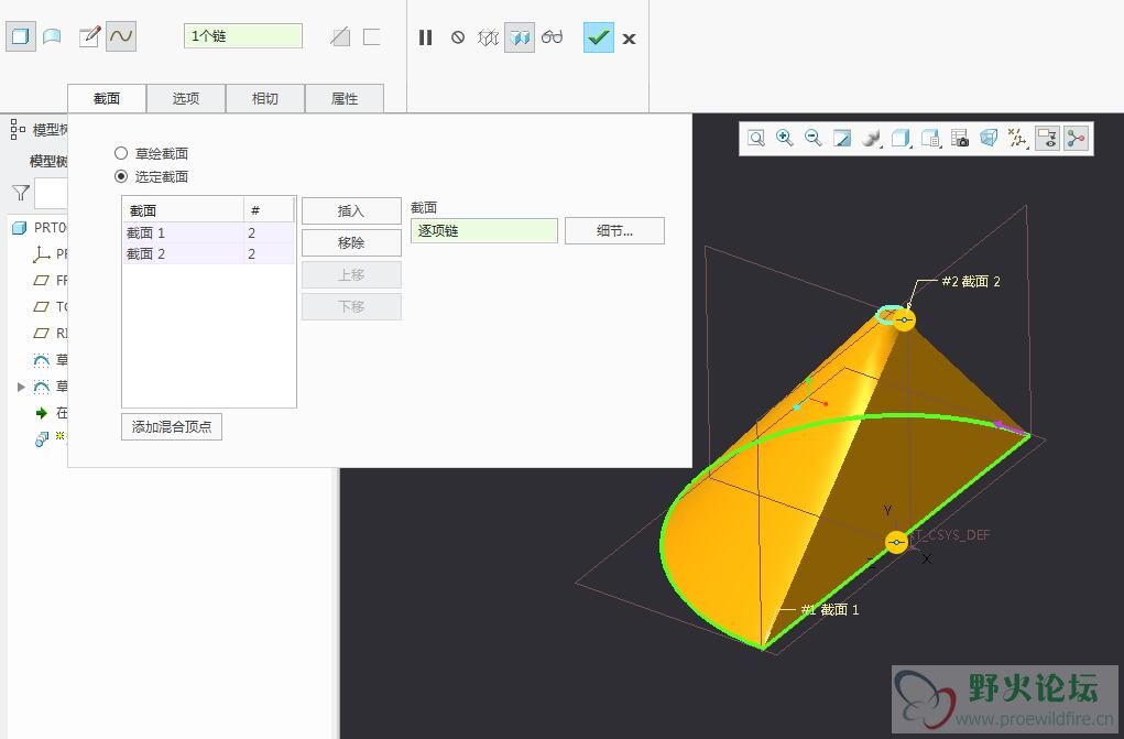

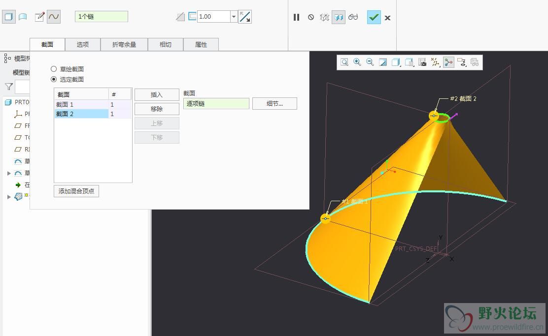

发表于 2018-10-26 13:39 | 显示全部楼层
分别按尺寸直接画出二个草图,然后分别选取二个草图直接混合就行了
1. 实体混合
2. 板金混合
hh2.rar
90.11 KB, 下载次数: 5
CREO5.0

 楼主| 发表于 2018-10-26 14:08 | 显示全部楼层
1. 实体混合
这个在钣金里面怎么展开呢?面组展平的那尺寸不准
87
124
发表于 2018-10-26 14:15 | 显示全部楼层
1/2 是可以展开的  再镜像
