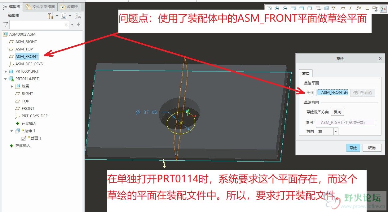

 楼主| 发表于 2018-10-25 14:13 | 显示全部楼层
yfregmail 发表于 2018-10-25 14:01
我用这种方式,就是必须先打开装配图,再打开零件,这样才有参考。如果单独打开零件,就会提示问题,这个 ...
能将你怎么选择参考的方式,详细的讲一遍吗?我自己用还真没这个问题。
495
745
发表于 2018-10-25 14:22 | 显示全部楼层
类似附件的这个文件,如果我单独打开part14的话,就会出问题。必须先打开asm,再打开零件才没事。
如果用复制几何,就没有这个问题。
新建文件夹.rar
144.58 KB, 下载次数: 30
275
48
415

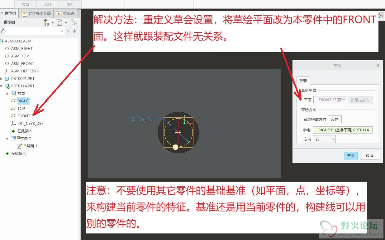

 楼主| 发表于 2018-10-25 14:49 | 显示全部楼层
如果 ...
已找到问题点,并解决,如图示
新建文件夹.rar
181.59 KB, 下载次数: 6
CREO 5.0

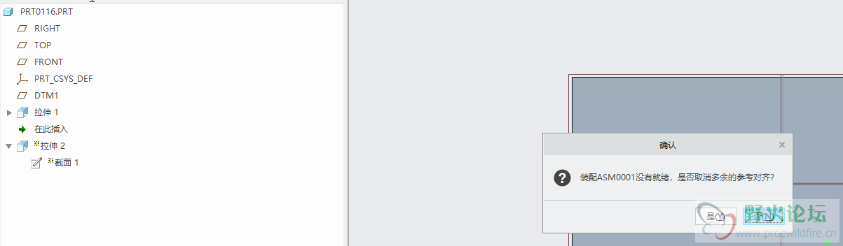

发表于 2018-10-25 15:15 | 显示全部楼层
TenFong 发表于 2018-10-25 14:49
已找到问题点,并解决,如图示
大神,谢谢,我又模拟了一下之前说的那个问题,再帮我看看这个怎么解决,谢谢。
新建文件夹.rar
154.25 KB, 下载次数: 13
