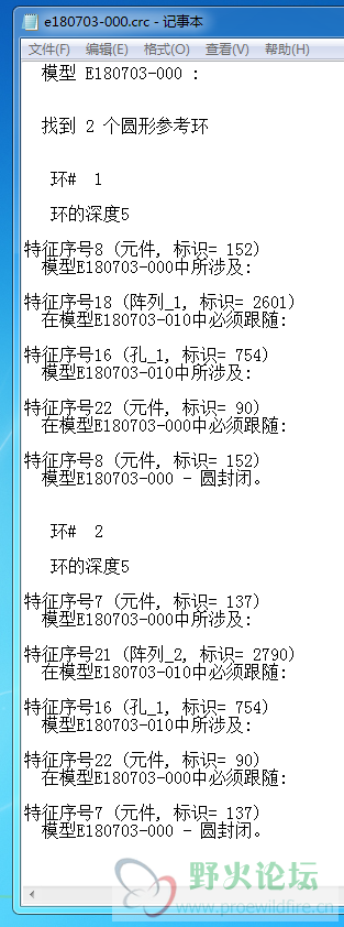

出现循环参考时,会在你的工作目录下出现一个*.crc的文件。用记事本打开。找到循环的点,删除一个参考就好了。

发表于 2018-10-25 11:33 | 显示全部楼层
循环参考和你这样标注尺寸的道理是一样的。删除一个就OK了。就这么简单。
不错,这个比喻很好。问题是得找出那个地方的尺寸是多余的,该删除哪个!

flyfishrxh 发表于 2018-10-25 11:28
出现循环参考时,会在你的工作目录下出现一个*.crc的文件。用记事本打开。找到循环的点,删除一个参考就好 ...
这也是不错的分析方法。

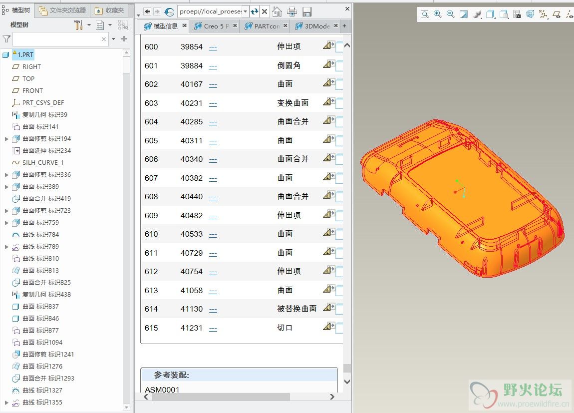

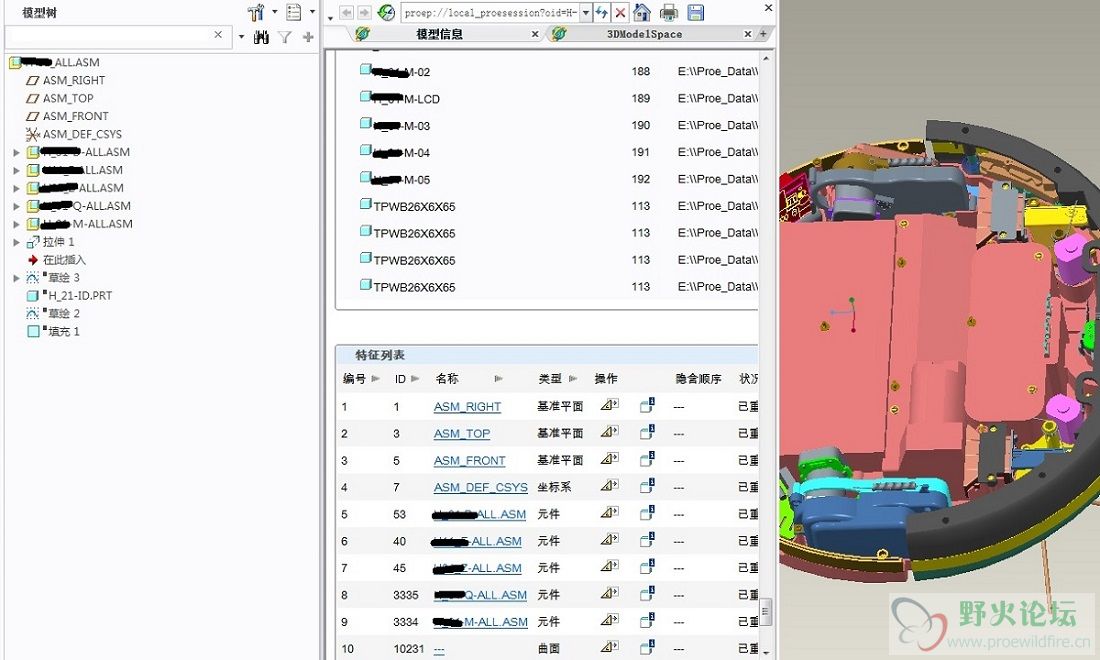

      年青人,看看这192个不重复零件的装配图。别再以为做手机多复杂了,手机是快速消费品,完成时间要求短,对曲面构建要求高点。五年前做手机还行,现在手机就那么些大品牌,山寨机死了,基本没得做了。
      如果你能从设计师做的手稿图片,在PROE中用曲面构建出外型,那也算厉害了,也能独挡一面了。我翻了一下我以前做的手机的档案,也就做几百到一千步特征,你能做几千步的特征,也很厉害了。
你没接触的行业太多,对别人不要随便妄加议论,这是给你的忠告。
