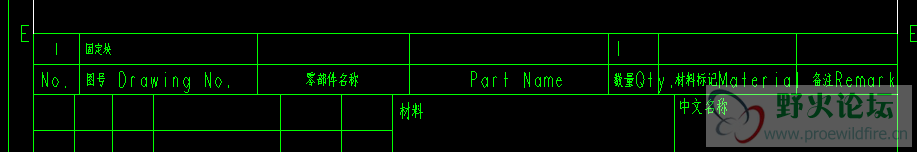

CREO3.0 在装配体下建立了两个零部件,在制作工程图的时候,不自动生成零部件目录,而装配进来一个零部件,可以自动生成在零部件目录里,这是为什么呢?

发表于 2018-10-23 11:20 | 显示全部楼层
个人感觉是你的图框定义的有问题
614
744
发表于 2018-10-23 11:21 | 显示全部楼层
你最好把你定义的图框也发上来

你最好把你定义的图框也发上来
format_dir.zip (151.12 KB, 下载次数: 2)
图框如附件
