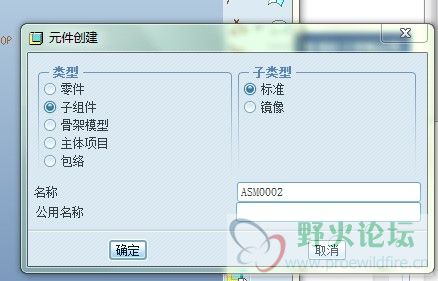

我安装的是proe5.0,发现在组件装配时,新建一个子组件时,不能自动选择mmns_asm_design.asm这个模板,新建一个子零件时也不能,新建一个骨架时也不能。如图:

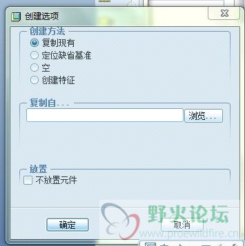

复制现有的时候
那个里面是空的,而不能自动出现mmns_asm_design.asm,必须手动找到C:\Program Files\proeWildfire 5.0\templates,然后选择模板,特烦人
这个问题困扰了我好久,也没有解决,把最后的寄托放在野火上了,请高手帮解答一下,不胜感激!!

发表于 2011-4-4 12:52 | 显示全部楼层
你选定位缺省标准,然后选三平面。再然后依次点ASM下的三个平面就可以

47495
发表于 2011-4-4 20:17 | 显示全部楼层
config.pro 里配置
template_solidpart 和 template_designasm
 楼主| 发表于 2011-4-4 21:43 | 显示全部楼层
老大,我在config.pro 里面配置了
template_designasm C:\Program Files\proeWildfire 5.0\templates\mmns_asm_design.asm
template_solidpart C:\Program Files\proeWildfire 5.0\templates\mmns_part_solid.prt
但是这个只是配置新建的时候的模板,在组件里面新建的时候还是不行啊,不能自动填进去,还是需要自己找到目录,打开
