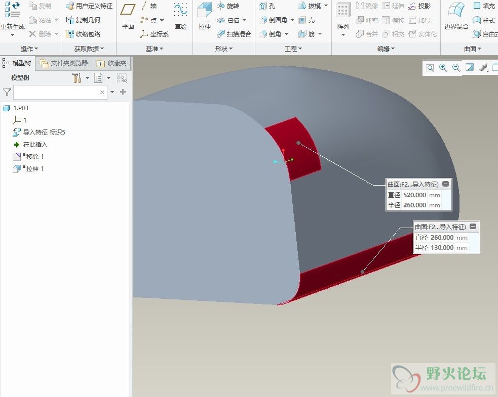

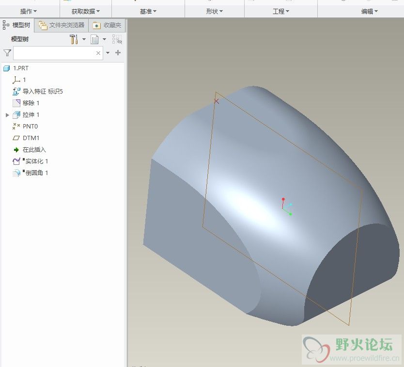

发表于 2018-10-29 22:09 | 显示全部楼层
IDD修复的曲面接的不顺,建议用以下方式修复。
1,先测量一下倒角尺寸,以备后用。
1,先测量一下倒角尺寸,以备后用。

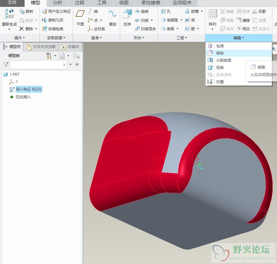

2,将红色面选择,并用移除命令移除。
2,将红色面选择,并用移除命令移除。
3,移除后。
3,移除后。

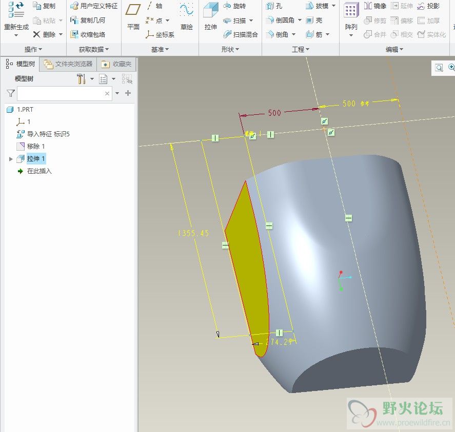

4,使用拉伸,参考左边尺寸切除左边移除后多出来的。
5,切除后。
5,切除后。
6,居中创建一个平面,并将右边切除。
6,居中创建一个平面,并将右边切除。
7,使用倒角命令,按1图中尺寸倒角。
7,使用倒角命令,按1图中尺寸倒角。

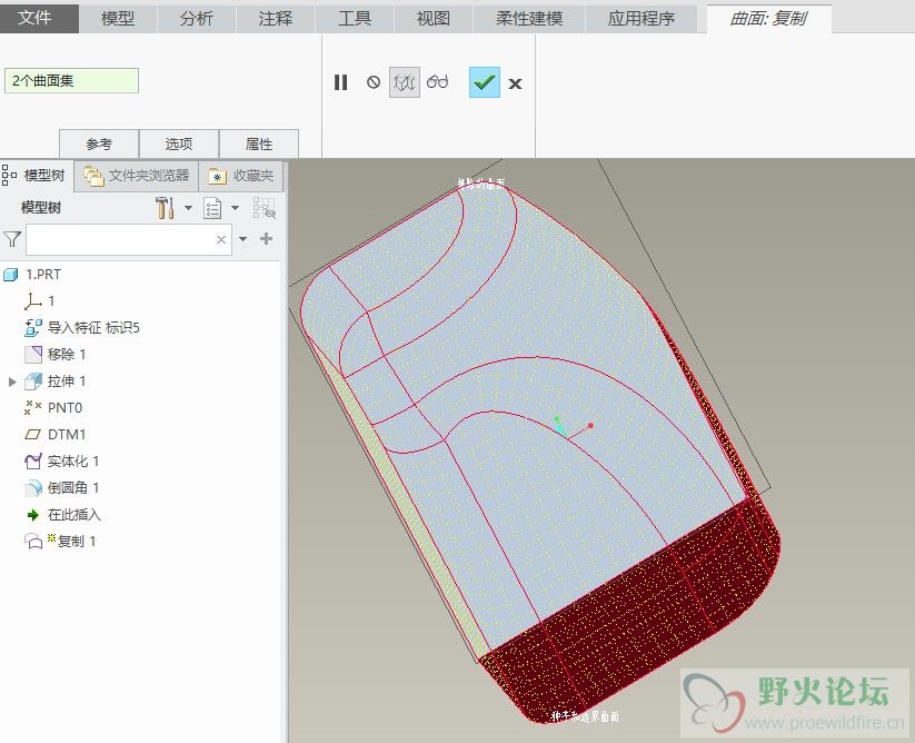

8,复制全部曲面。
8,复制全部曲面。
9,将复制的曲面镜像到右边。
9,将复制的曲面镜像到右边。

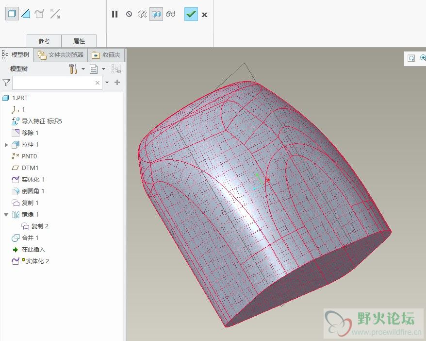

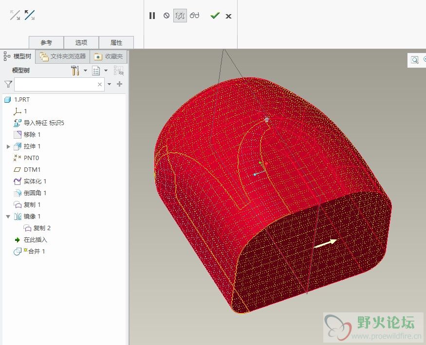

10,将两个复制的曲面合并。
10,将两个复制的曲面合并。

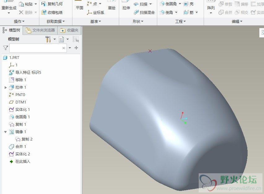

11,实体化,完成修复。
11,实体化,完成修复。
12,修复后的曲面。
12,修复后的曲面。
