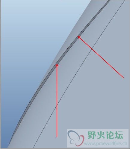

模型中有两处的线之间有间隙,应该是面没交上。不知道怎么把两个面弄到一起,求大神解答一下

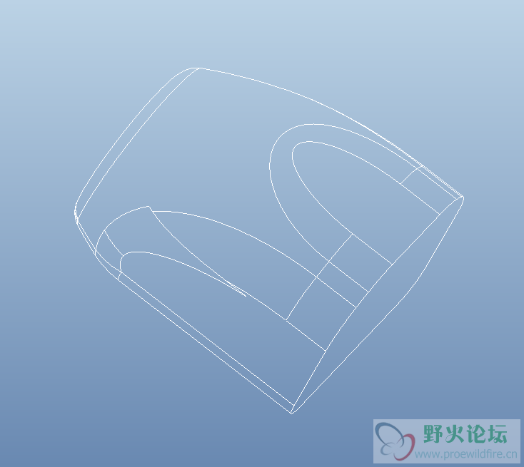

也许是软件版本问题,但是我CREO5.0打开后,同样显示没有破面,但是曲率过度是有问题的,表面有如图中的一个多余的边,所以进入IDD后,删掉重新边界混合后就可以了。

 楼主| 发表于 2018-10-27 08:24 | 显示全部楼层
就是这个意思。麻烦问下是怎么修改的?
450
541
发表于 2018-10-27 09:12 | 显示全部楼层
做好曲线然后→编辑→折叠,进IDD把这几个不平滑的面删了。再在IDD里混合曲面,完事了把面都放一起
450
541
