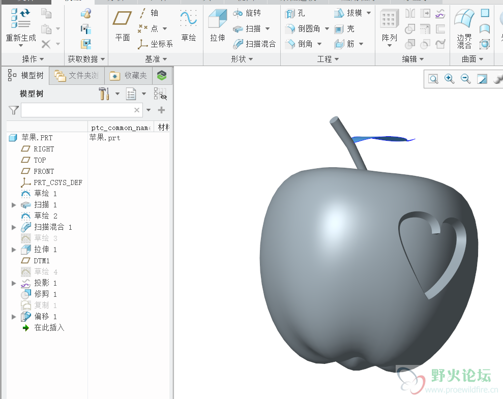

 楼主| 发表于 2018-10-22 12:31 | 显示全部楼层
任我行逆天而行 发表于 2018-10-22 11:33
大概就是这个样子,请大佬有空帮我检查下,我做了下视频
链接:https://pan.baidu.com/s/1E_hO1Trr50lFS ...
看下图
62

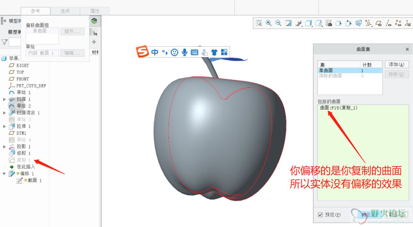

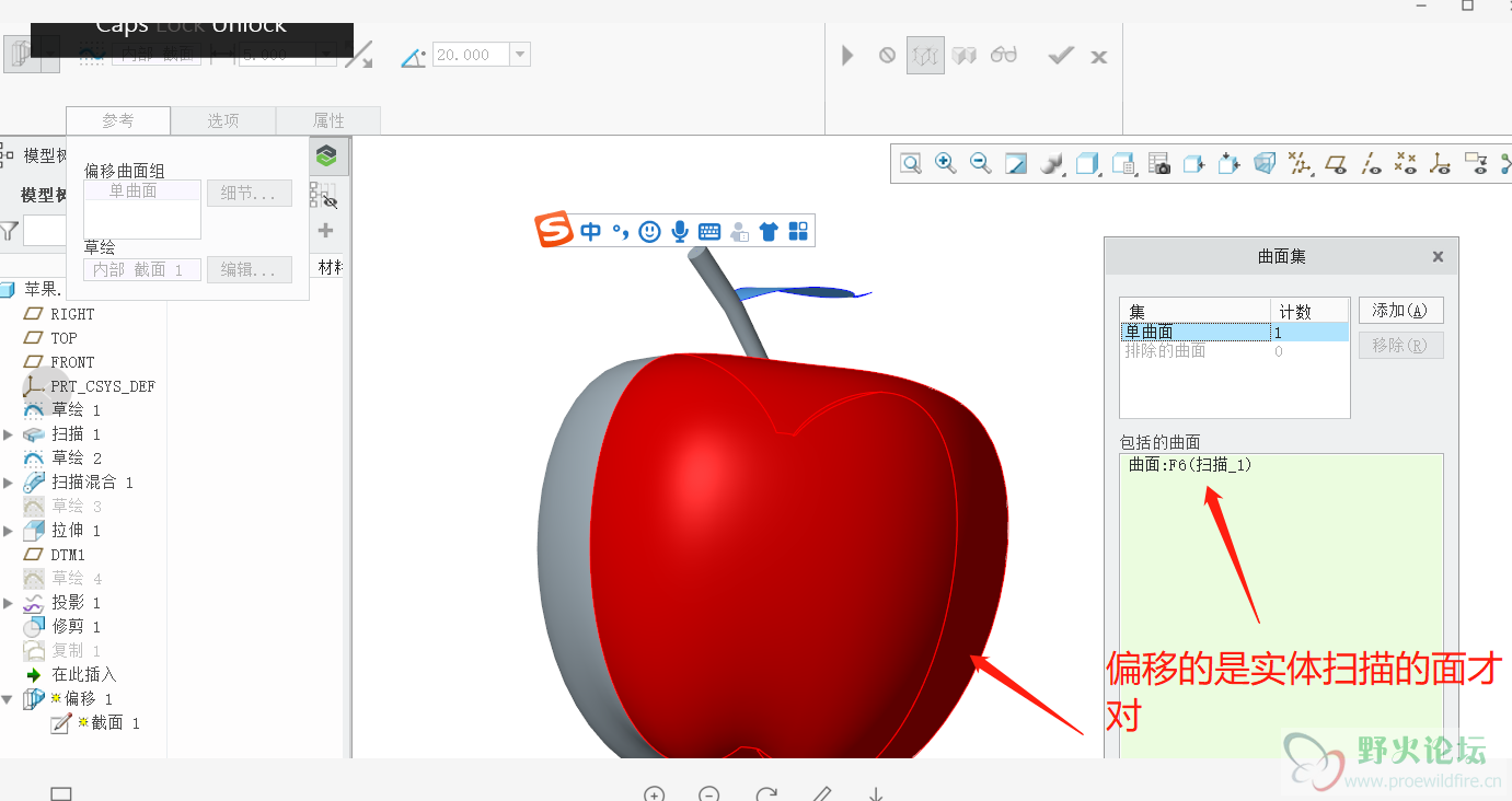

 楼主| 发表于 2018-10-22 13:28 | 显示全部楼层
任我行逆天而行 发表于 2018-10-22 13:08
隐藏了的话就直接看不到偏移的特征了,都试过了的
你扫描的苹果是曲面吧?没扫描成实体哦,
266
312
 楼主| 发表于 2018-10-22 13:29 | 显示全部楼层
改成扫描实体,效果就出来了
62

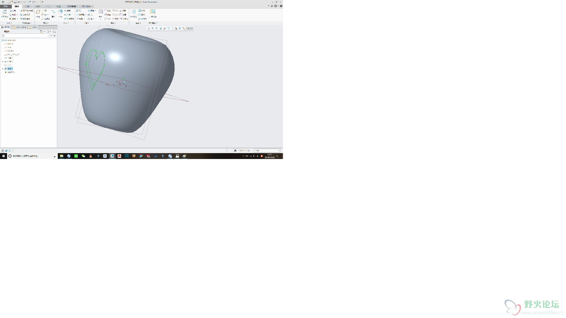

发表于 2018-10-22 15:25 | 显示全部楼层
huihuang108 发表于 2018-10-22 14:48
把你做的PRT上传我看看
前面没保存,重新做了下,大概就是这样,请大佬审阅

 楼主| 发表于 2018-10-22 15:52 | 显示全部楼层
请看下图片,你偏移选的是你复制的面,实体当然没有偏移效果啦
62
发表于 2018-10-23 13:43 | 显示全部楼层
昨天电脑炸了,到现在才弄好,把软件全部重装了一遍,你这个我也试了的,也可以做到这一步,但到最后合并两个曲面组,还有选择性黏贴的时候就会出错。。。。
长得黑的论坛小白
