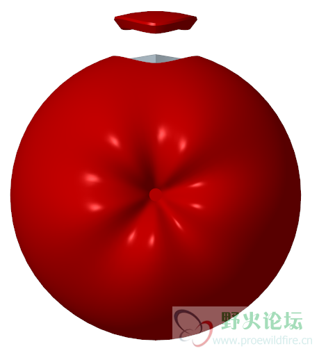

分享一个苹果造型,给新手练练手

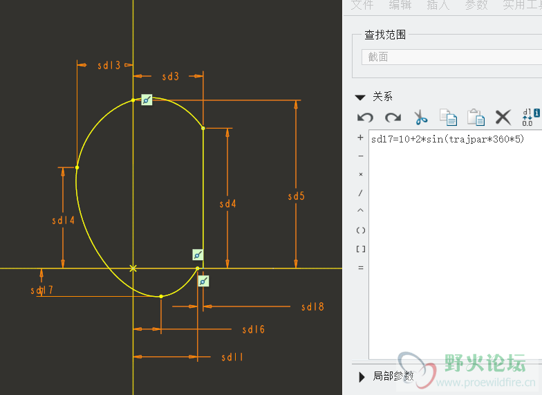

其实没什么大的 难点,步骤如下:
1:草绘苹果外形扫描轨迹直径50mm的园
2:苹果截面轨迹:
3:参数控制底部造型
495
745
发表于 2018-10-16 10:23 | 显示全部楼层
这些关系式真是看不懂,只会哪来用,哪里有关于关系式的详细解释啊?
