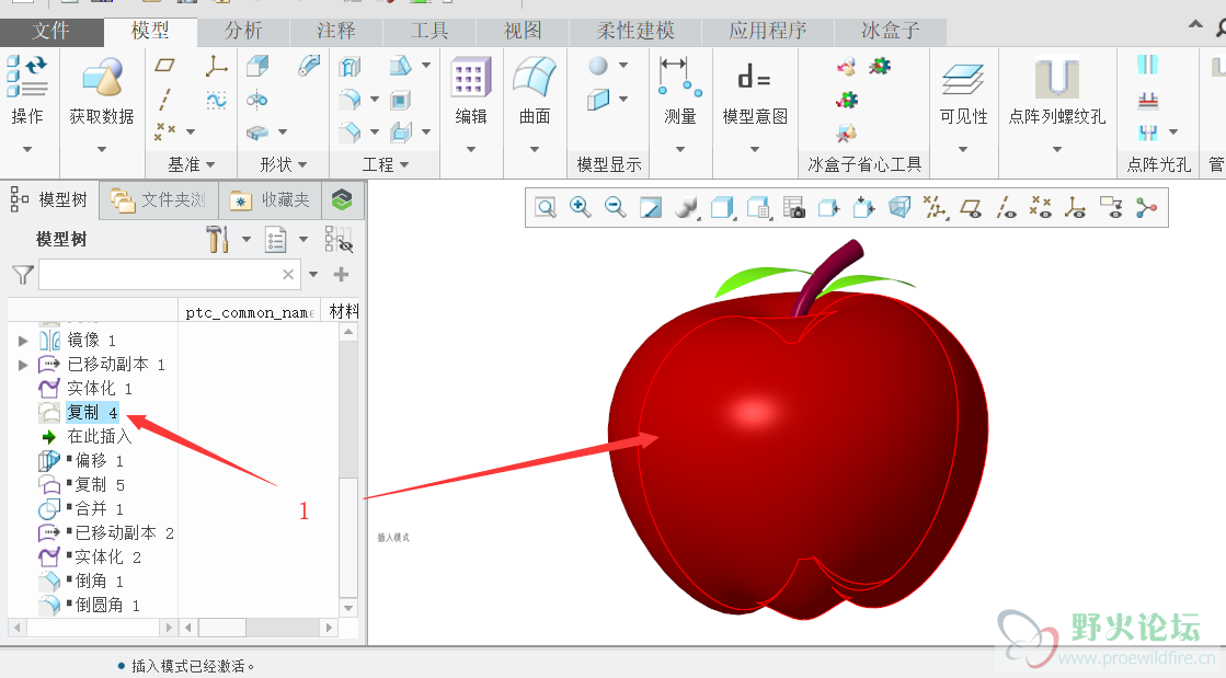

步骤如图示:
复制苹果外形曲面
复制苹果外形曲面

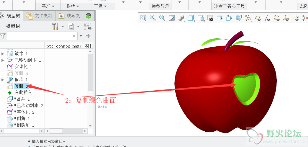

复制心形曲面
复制心形曲面

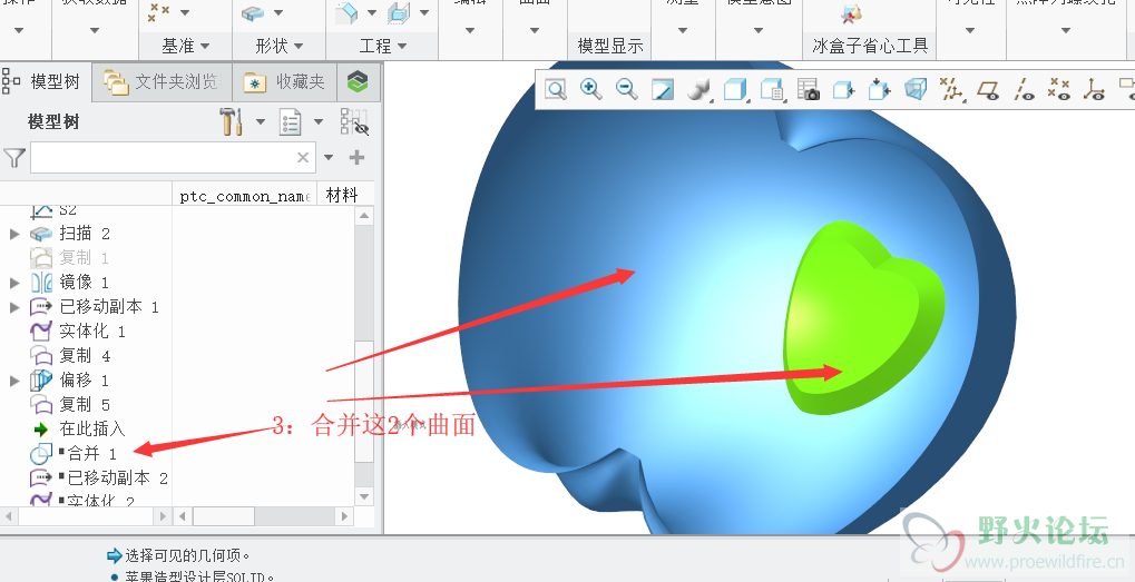

合并曲面
合并曲面

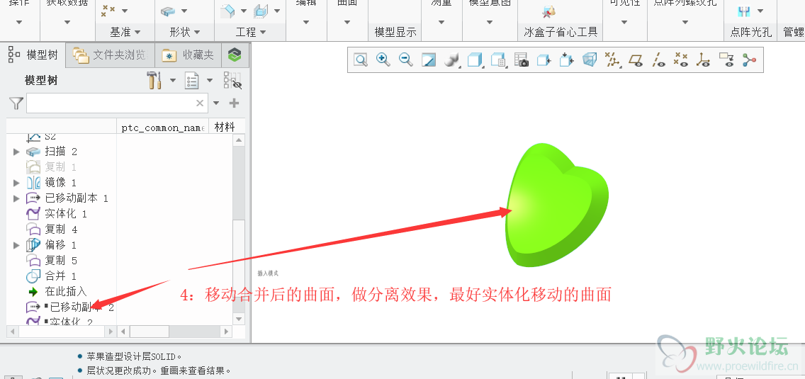

移动曲面
移动曲面

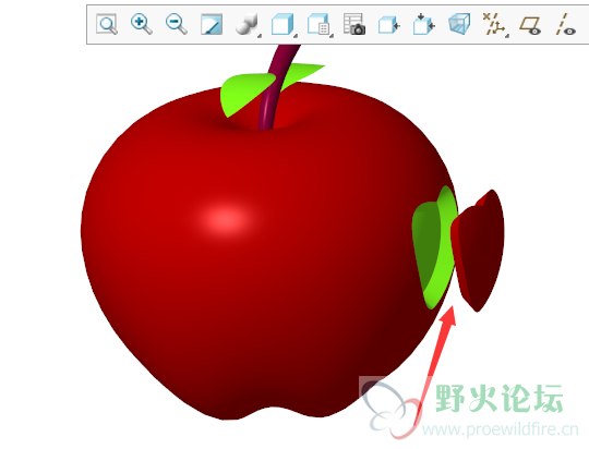

最后效果
最后效果
