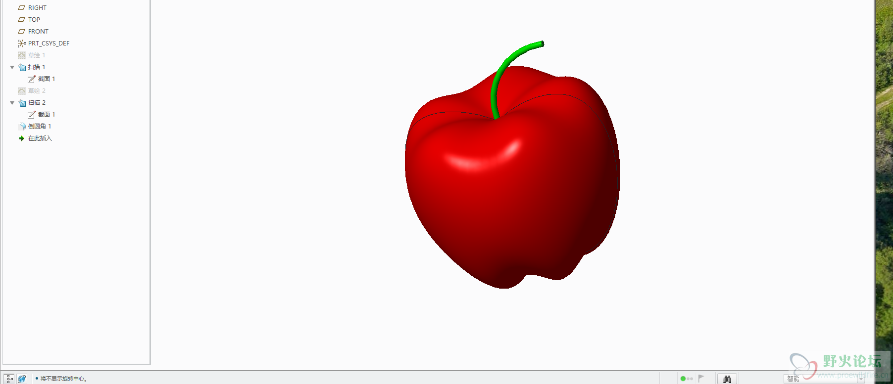

扫描和关系的练习,望大家指教。
苹果三维图
苹果三维图

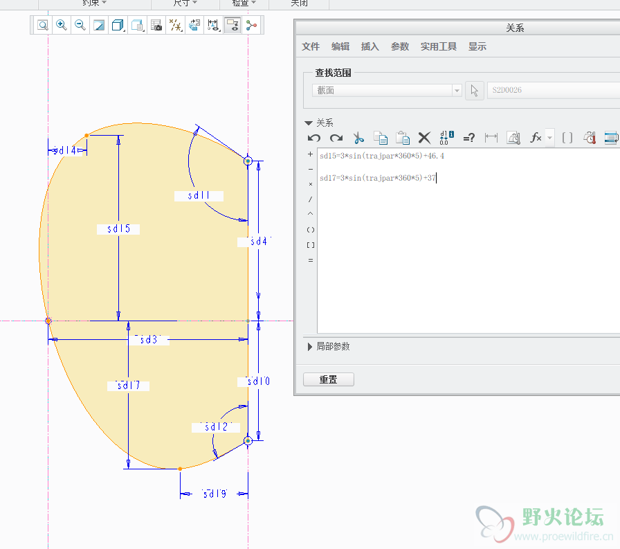

利用关系产生振荡效果
利用关系产生振荡效果
