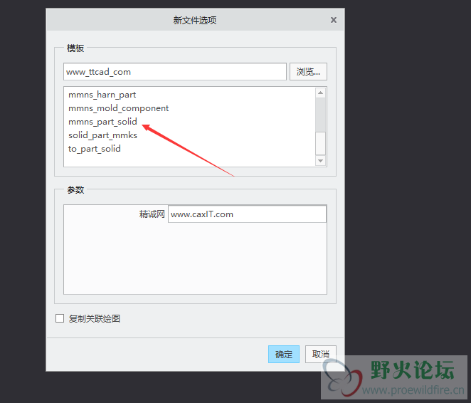

creo画图时所选的单位对吗  是mm吗?

发表于 2018-11-22 10:07 | 显示全部楼层
是的  一定时mm   中国行业内是mm单位的   默认的是英寸1in=25.4mm

发表于 2019-1-22 10:14 | 显示全部楼层
我刚保证我的CERO 是MM , cad 也是MM  ,可导入就会放大25,4 , 求解
发表于 2019-2-20 17:05 | 显示全部楼层
你用的是creo5.0.1吧,升级成5.0.2就好了
