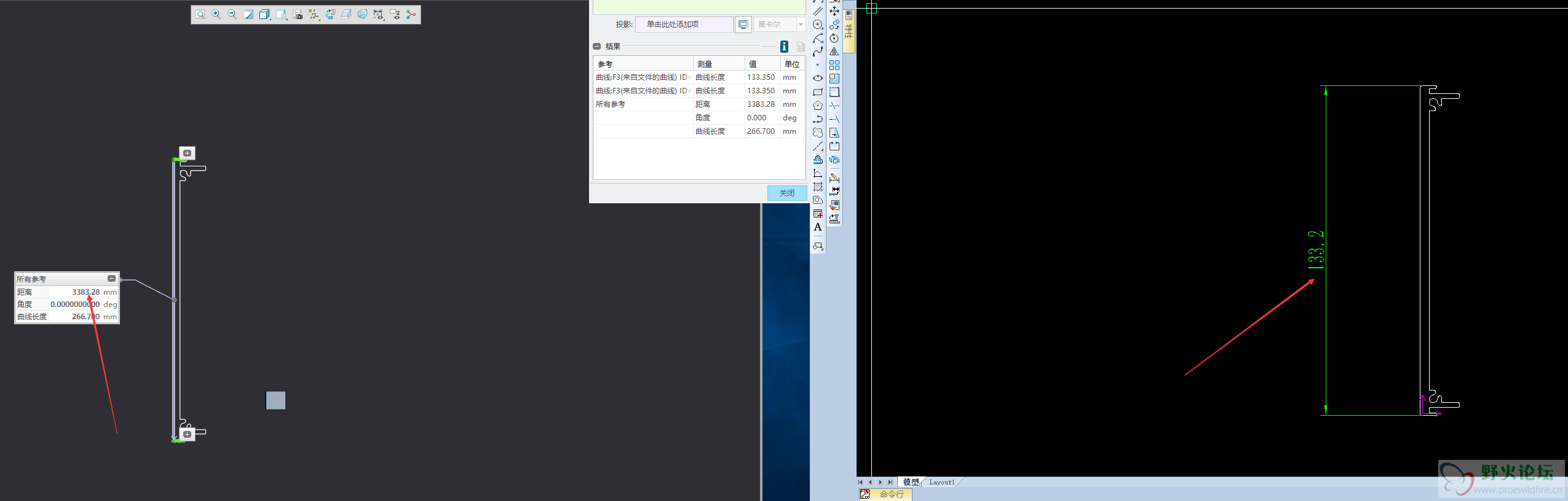

相差这么多,是不是哪个配置选项要改?
发表于 2018-10-15 13:12 | 显示全部楼层
把外部的图改成1:1,另存,打开行不行呢?

导入的时候有个比例,改成1就可

你算算这个比例是不是25.4

cad用的是mm   creo用的是in
creo新建时去掉默认模板    下一步选择mmks模板即可

一个是公制单位   一个是英制单位
1:25.4

有3个方法,一个先把cad缩小25.4在导入,2.导入的时候选好单位,
3.就是导入后,改proe零件单位,公制改成英制,选择1比25.4,然后在从英制改成公制,选择1比1,搞定

 楼主| 发表于 2018-10-17 01:04 | 显示全部楼层
我导图出去是mm的,没问题。
外部图就是1:1的
